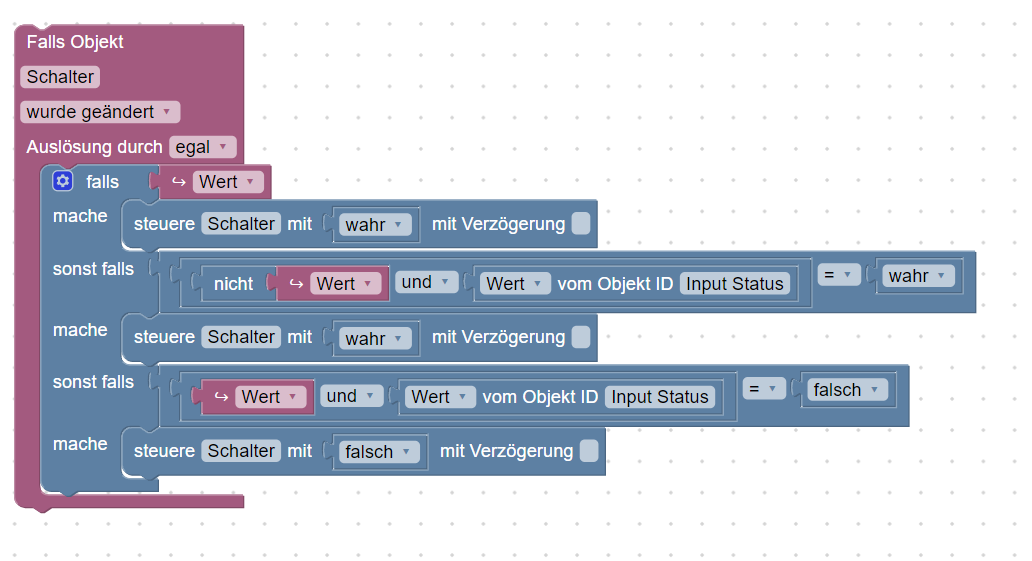

      @gonzokalle sagte: Wenn das große Licht mit dem Schalter aus gemacht wird, soll das kleine Licht sich wieder nach Vorgabe des BWM verhalten.
      Vorschlag:
      G 1 Antwort Letzte Antwort
        Vorschlag:

        Sieht schon gut aus. Hat aber noch einen kleinen Haken.
        Muss ich die Kopplung am Shelly (kleines Licht) Eingang 0 und Ausgang 0 aufheben?
        Wenn man das große Licht aus macht, der BWM noch aktive ist, geht das kleine Licht mit aus.
        Wäre schön, wenn das kleine Licht in dem Fall an bleibt.

          @gonzokalle sagte: das kleine Licht in dem Fall an bleibt.
          Dann werte den BWM im Trigger des großen Lichts aus.

            Gonzokalle
            Jetzt passt es.
            Dankeschön
