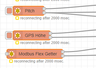

      Nachdem ich es geschafft habe, meinen Teltonika RUTX50 per Modbus abzufragen scheitere ich beim Versuch das selbet mit o.g. Neigungsmesser zu tun:

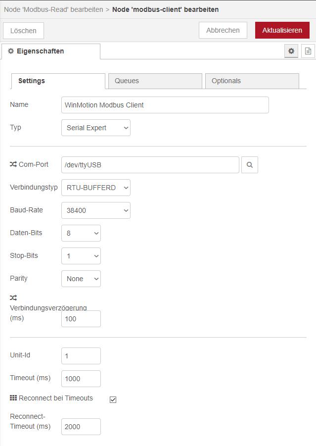

      Leider scheitere ich aber beim Abfragen per modbus:
      Einstellungen Modbus-Client
      Leider ist die ID nicht klar, ich haben die üblichen Verdächtigen getestet: 0 und 1 ohne Erfolg
      WER weiß den Fehler und ggf. ob die Modbus-ID stimmt ?

      Bisher wird nur ein Initialisierungsversuch unternommen, dann "Reconnenct in ..."
