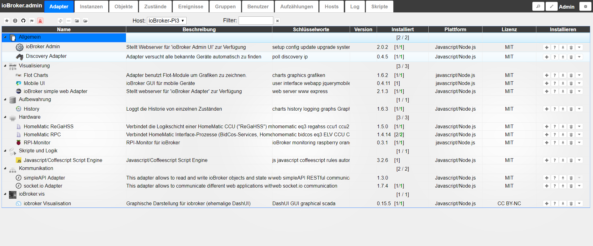

    aktuell läuft jetzt wieder alles, iobroker läuft auf einem zweiten Pi.
    Aktuell ist mir aufgefallen, dass die Anzahl der Adapter gering ist. Gibt es irgendwo eine Möglichkeit Adapter hinzuzufügen?

        erstmal vielen Dank. Vielleicht habe ich mich undeutlich ausgedrückt. Wie man Adapter installiert und auch über Gitub über den 3. Button installiert weiß ich.
        Ich habe in verfügbarer Anzahl der Adapter nur 13 Stück. Amazon Dash zB ist nicht vorhanden usw usw. Unter vorheriger Installation standen um das vielfache Adapter zur Verfügung.

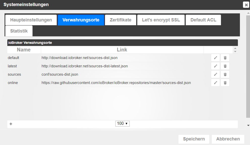

                          Poste bitte mal ein paar Screenshots:
                          • Admin-Einstellungen -> Reiter "Einstellungen", so das "Aktiver Verwahrungsort" sichtbar ist
                          • Admin-Einstellungen -> Reiter "Verwahrungsorte"
                          • Screenshot der Admin-Oberfläche komplett

                            Gerni
                            @eric2905:
                            BTW:
                            Wenn der Adapter schon geladen ist, wird jede neue Instanz aus der lokalen Kopie erzeugt und nicht aus dem Inet geholt - der zweite hm-rpc wurde nicht aus dem Inet geladen.
                            Gruß,
                            Eric `
                            …anbei

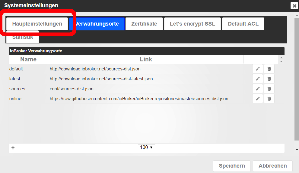

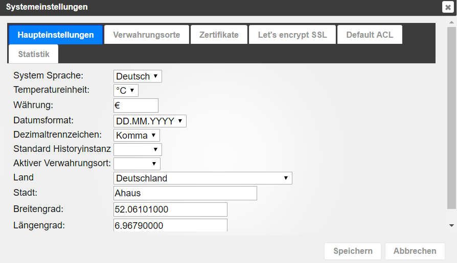

                            • eric2905E Offline
                              eric2905E Offline
                              eric2905
                              Bitte noch den Screenshot vom Reiter "Haupteinstellungen", so dass das Feld "Aktiver Verwahrungsort" sichtbar ist.

                                      • G Offline
                                        G Offline
                                        Gerni
                                        @eric2905:
                                        gefunden… In der Tat steht da nichts drin. In Zwischenzeit habe ich neu Installiert, aktuell konnte 0.cloud für Alexa nicht installiert werden, Fehler -25.
                                        Sry, ich bin bisher nie in einem Forum unterwegs gewesen und sammle Erfahrungen :-D.

                                        • HomoranH Nicht stören
                                          Links neben Verwahrungsorte ;-)
