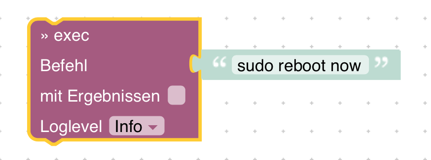

            du meinst so:
            • A Accu
              du meinst so:
              HomoranH Offline
              HomoranH Offline
              @accu sagte in Aktion wenn WAHR für eine best. Zeit:
              du meinst so:
              ja, aber dann ist er erst einmal weg
