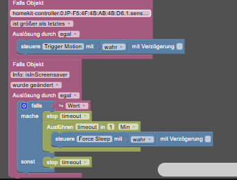

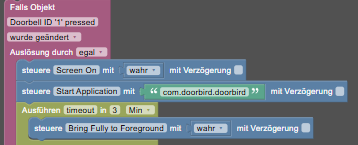

    Hallo. Hier noch ne Frage zu dem älteren Beitrag.
    Ich habe Fully auf dem Wandtablet. Ich habe es mit Blockly und Fully so eingestellt, dass das Tablet auf externen Bewegungsmelder angeht. 30 Sekunden dann Bildschirm Schoner und nach 2 Minuten Standby.
    Dann noch dass beim Türklingeln die Doorbird App in Vorder Grund geholt wird und nach 3 Minuten in den Hintergrund.
    Nun geht aber das Tablet weiterhin nach 30 Sekunden in Bildschirmschoner und nach 2 Minuten in Standby.
    Kann man das einstellen, dass die von Fully überlagerten Standby und Bildschirmschoner nicht greifen, wenn die Doorbird App im Vordergrund ist und es die 3 Minuten an bleibt?

      @robbi12 sagte in Doorbird Klingelapp und Fully Browser:
      dann bitte auch das Blockly zeigen.
