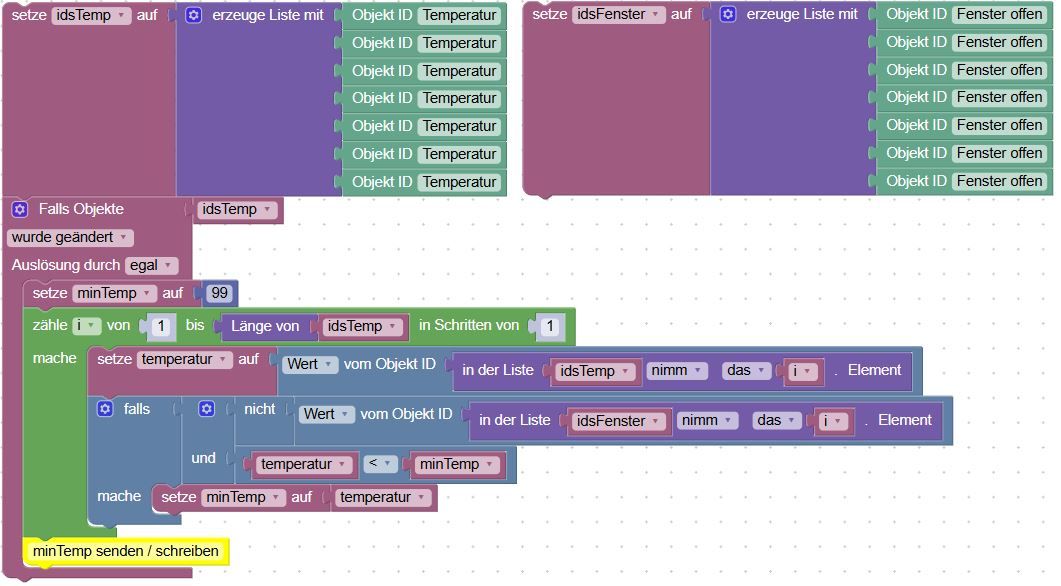

    Hi zusammen,
    ich würde gerne die einzelnen Temperaturen der Räume mit Fenster offen Bedingung verknüpfen, d.h. wenn in einem Raum ein Fenster geöffnet wird, dann soll die entsprechende Temperatur in der Liste ignoriert werden.
    Wie kann ich das am Besten in Blockly umsetzen?
    Danke für eure Hilfe!

      @diamand2k22 sagte: wenn in einem Raum ein Fenster geöffnet wird, dann soll die entsprechende Temperatur in der Liste ignoriert werden.
      Z.B. mit zwei korrespondierenden ID-Listen für Temperaturen und Fenster.
        Diamand2k22
        krass, da wäre ich jetzt so nicht drauf gekommen!
        Wie immer danke dir vielmals für deine wertvolle Hilfe!
