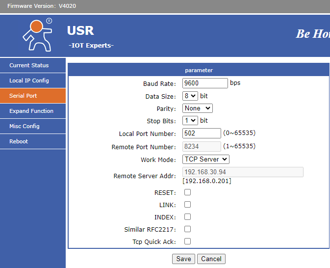

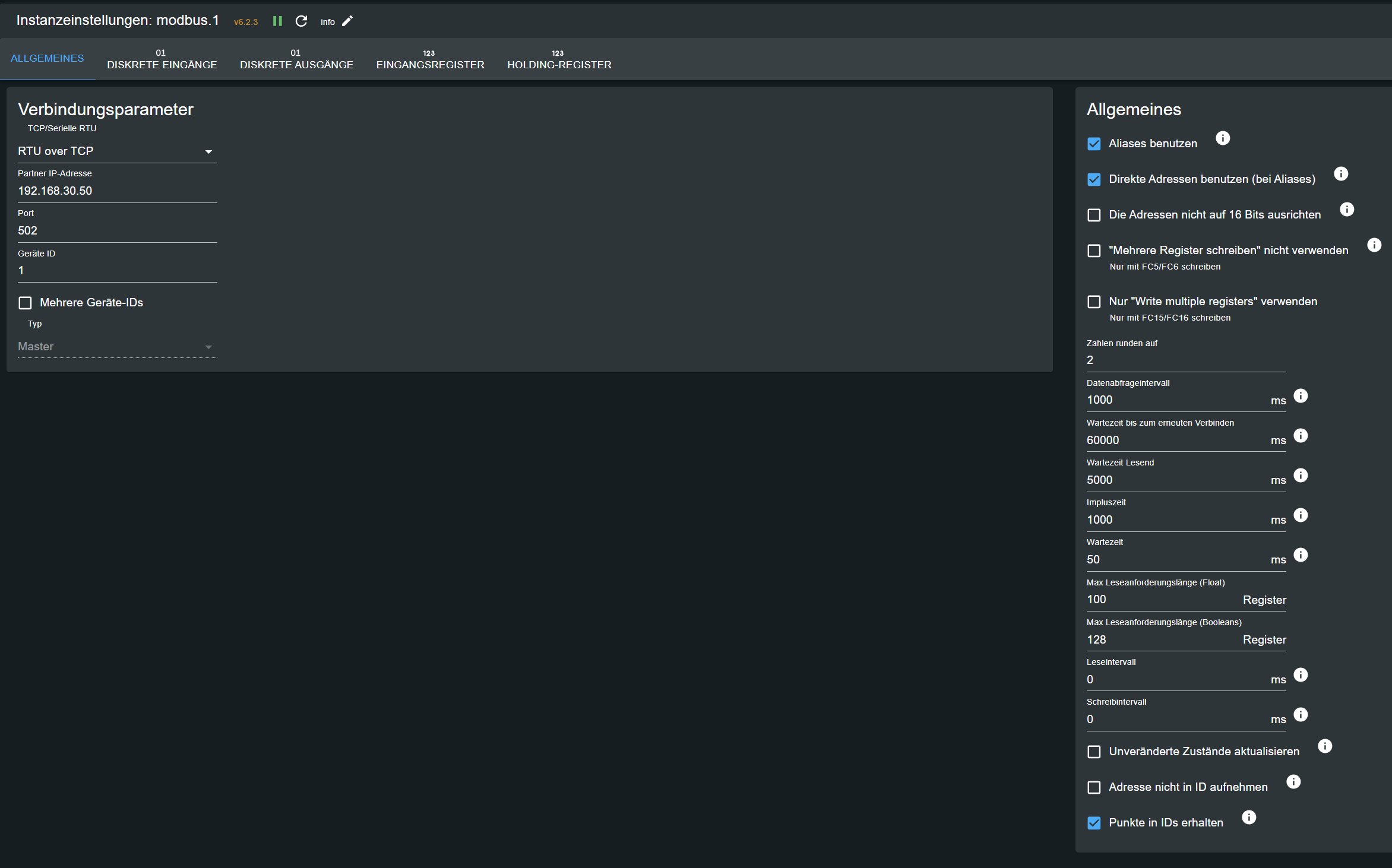

    Für das zweiten Modbus Gateway habe ich eine weitere Instanz vom Adapter installiert.
    Zur Adapter Konfiguration:
    Gateway:
    Wechselrichter:

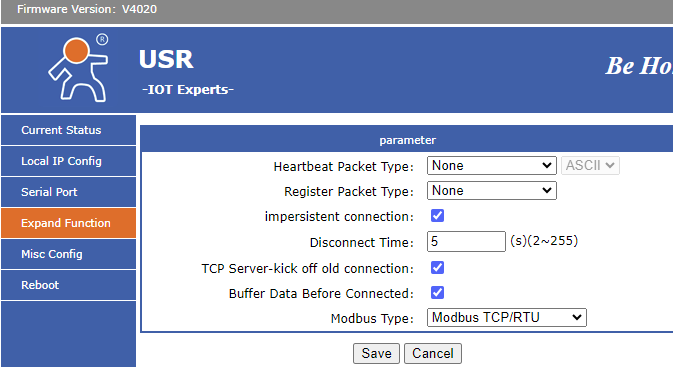

      @2hot4you du hast im Adapter und im US Riot die Umwandlung TCPtoRTU aktiv.
      Geht aber nur an einer Stelle. Ich würde im IOB auf TCP stellen und die Wandlung im US dingsbums machen lassen.
      Loggen für die Instanz auf Debug stellen und das log dann mal Posten.

        anbei das aktuelle LOG File. Ich habe den Adapter auf TCP umgestellt. Da ich nur ein Endgerät abfrage, habe ich auf den MODBUS kein Widerstand parallelgeschaltet.
