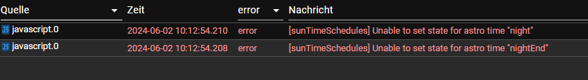

    Moin... mir ist aufgefallen das zwei der Astrozeiten Punkte bei mir offenbar nicht aktualisiert werden.
    Es geht dabei um die Datenpunkte "night" und "nightEND".
    Liegt das Problem bei mir ?? Jemand ne Idee was schief läuft ?

      @cinimod sagte in zwei der Astrozeiten Datepunkte nicht aktualisiert:
      Das liegt an deinem Wohnort. Derzeitig wird es da nicht (aus astronomischer Sicht) Nacht.

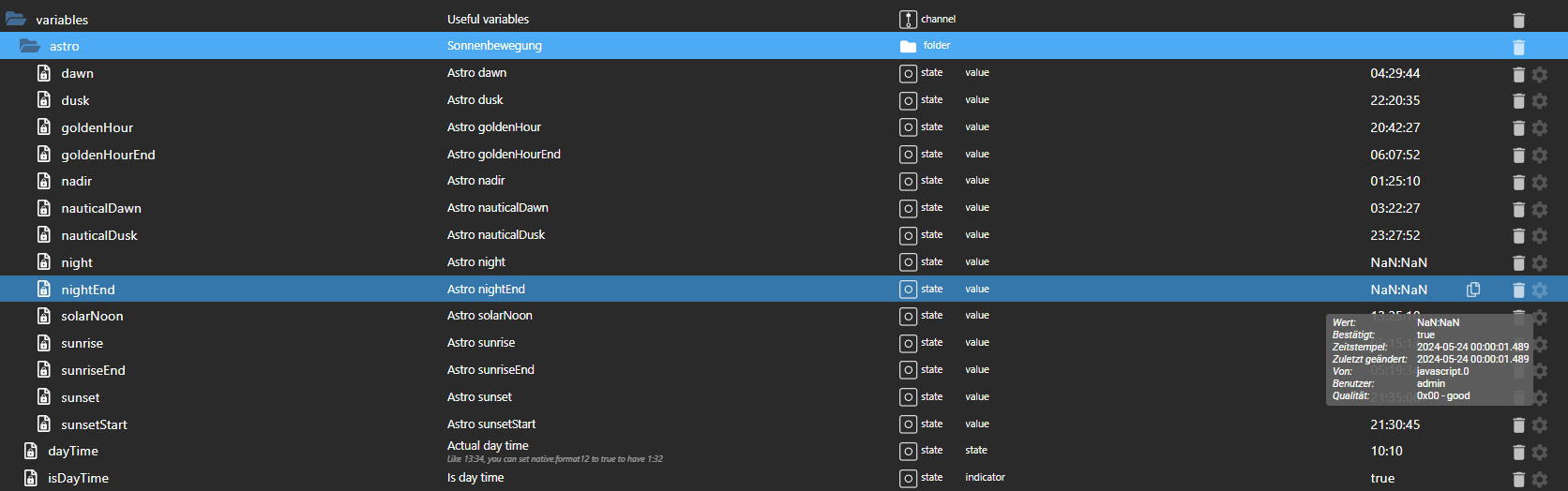

        Ach verrückt ... 🤔 Ist aber schon nen Weilchen arg dunkel hier. Hat dann aber nichts mit der Astronomischen Nacht zutun ja?!

          @cinimod
          Richtig, das hat nichts mit der Dunkelheit zu tun sondern nur mit dem Sonnenstand.
          Kannst du aber z. B. auf Wikipedia oder so nachlesen.

            @thomas-braun
            Und das JS dann nen Fehler erzeugt ist auch korrekt so ?

              @cinimod
              Was soll denn angezeigt werden, wenn es den Zeitpunkt nicht gibt?

                  @cinimod sagte: Und das JS dann nen Fehler erzeugt ist auch korrekt so ?
                  Das ist in Version 8.4.2 behoben.
                  Man kann unter Version 8.3.1 auch den Haken bei "Erstelle Zustände für alle Astrozeiten" in der JS-Konfiguration entfernen, sofern man die Datenpunkte unter "javascript.0.variables.astro" nicht in eigenen Skripten verwendet hat.
                  @thomas-braun sagte in [gelöst] zwei der Astrozeiten Datepunkte nicht aktualisiert:
                  Ab Version 8.4.0 wird (null) angezeigt und im Kommentar "n/a".
