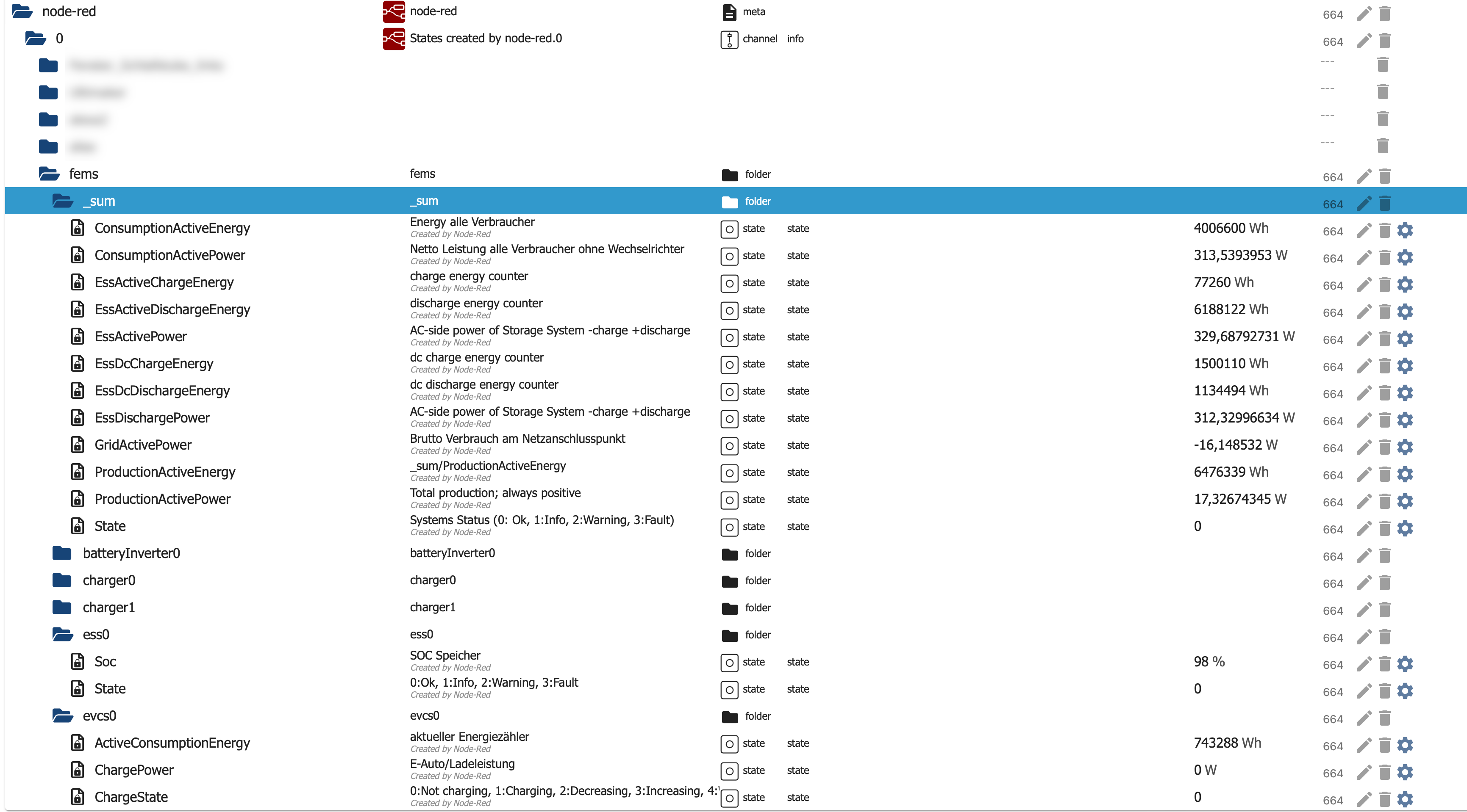

    Die iob Datenpunkte
    Die Datenpunkte werden innerhalb von iob in node-red.0/fems angelegt.
