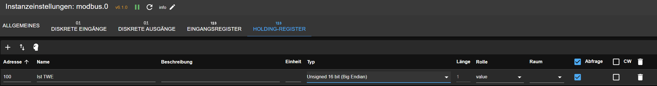

                        #38
                        @guido-muehl said in Zugriff auf Bösch (Kermi) Wärmepumpe über Modbus:
                        @guido-muehl Seit kurzem ist die Software 1.6.1.80 updatebar.
                        Eine Anleitung für Modbus existiert, ich werde mir das mal in Ruhe ansehen.
                        Soviel vorab, ich kann Werte via Modbus empfangen.
                        A 1 Antwort Letzte Antwort
                        • mg99M mg99

                                @christian-loderer Die Aufschaltung der Modbuskommunikation ist, zumindest bei mir, ganz neu.
                                Wie aus der loxon-Anweisung zu entnehmen ist gibt es zahlreiche Adressen die zum Einrichten sind und je nach Konfiguration (Puffer, TWE etc.) zu konfigurieren ist.
                                Für mein System hab ich das mal gemacht, funktioniert soweit gut. Allerdings fehlen mir noch die Erfahrungen.
                                Lesen hat funktioniert, schreiben bedingt. So kann ich z.b. das Register 156 R/W -5/5 Parallelverschiebung nur zwischen 0 und 5 verstellen. Eine negative Einstellung wird vom RW60 Reglern nicht akzeptiert.
                                Beeinflussen kann man also die R/W-Attribute wie z.B. PV Modulation Wärmepumpe Adr. 300-303 was in die Richtung der obigen Fragen gehen könnte.
                                Zurzeit bin ich selbst an Erfahrungen sammeln.
                                Hier mal meine ungeprüften Register, bitte beachtet Einspielen auf eigenes Risiko.
                                Meine Anlage besteht aus WP mit Puffer samt E-Patrone und 2 Heizkreisen (keine TWE da BWP). !
                                Teilauszug per jpg:
                                modbus.1.holdingRegisters V2.json

                                        @guido-muehl Kleines Update:
                                        Im Großen und Ganzen funktioniert die Modbusübertragung.
                                        Die obigen Register sind, bis auf Kleinigkeiten, richtig - sie müssen sowieso individuell angepasst werden, sodass ich mir ein Update erspare.
                                        Die Leseregister werden bei mir korrekt ausgelesen.
                                        Die Lese und Schreibregister auch bis auf die Adresse 156 - Parallelverschiebung.
                                        Dort wird die Einstellung richtig ausgelesen, beim Schreiben gibt es allerdings ein Problem.
                                        Richtig funktioniert es im positiven Bereich, d.h. von 0 bis +5.
                                        Alles im Negativen -1 bis -5 wird negiert und der Regler stellt sich auf +5.
                                        Meine Einstellung vom Typ im Modbusadapter ist Signed 16bit (Big Endian), Faktor 1, kein Offset oder Formel etc.
                                        Ergänzung:
                                        Seit dem letzten Update wird die Parallelverschiebung richtig von der WP angenommen und funktioniert damit.
