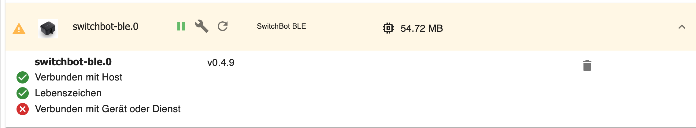

    Nachtrag: Ist ein Adapterproblem - Derzeit unlösbar es gibt einen Punkt in GH
    [https://github.com/mrbungle64/ioBroker.switchbot-ble/issues/431#]
    Möchte einen Switchbot über die interne Bluetooth Schnittstelle des Raspberry im IOB steuern.
    Habe den entsprechenden Adapter installiert. Leider erhalte ich keine Verbindung zum Bot da der Raspberry bei der Abfrage seines BT Status einen Fehler anzeigt.

    Der Adapter meldet folgendes:
    Im Log steht folgendes noch
    2024-05-29 13:58:57.473 - info: switchbot-ble.0 (1464) starting. Version 0.4.9 (non-npm: mrbungle64/ioBroker.switchbot-ble#1113d1737e085839ed7e27389836e9172b08082f) in /opt/iobroker/node_modules/iobroker.switchbot-ble, node: v18.20.3, js-controller: 5.0.19
    2024-05-29 13:58:57.515 - info: switchbot-ble.0 (1464) Set the NOBLE_HCI_DEVICE_ID environment variable to 0 (hci0)
    Wie kann man das beheben?
