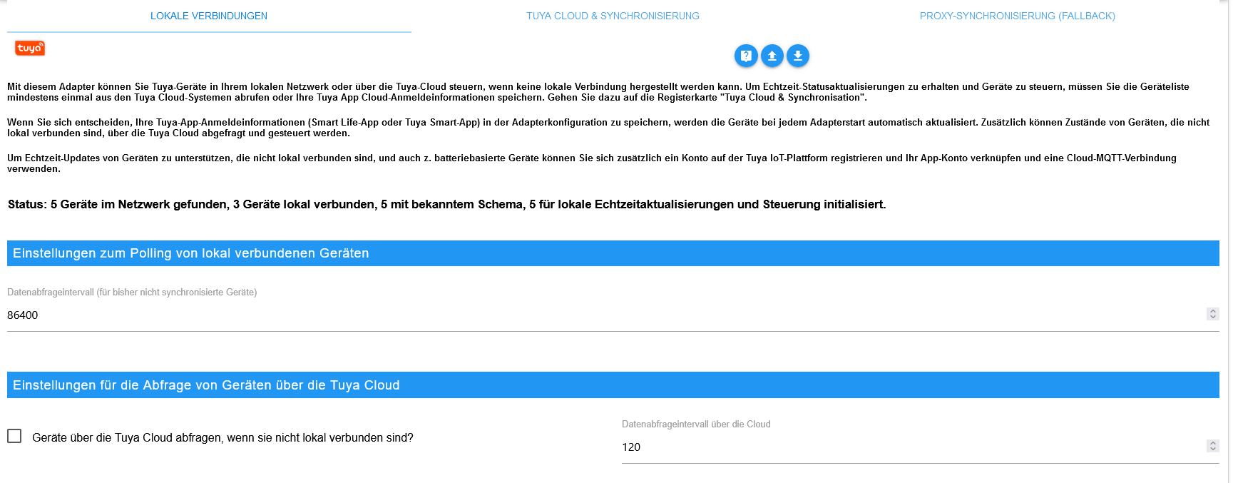

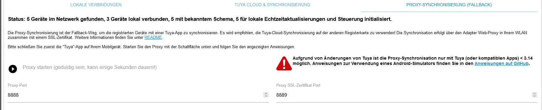

        Snopy_16
        @haselchen
        Ja ich weiss, welche Infos könnten noch wichtig sein?
        System:
        iobroker auf Raspi 4 mit bookworm
        PIR Bewegungsmelder:
        Adaptereinstellung:
        Proxy habe ich nicht in Verwendung.

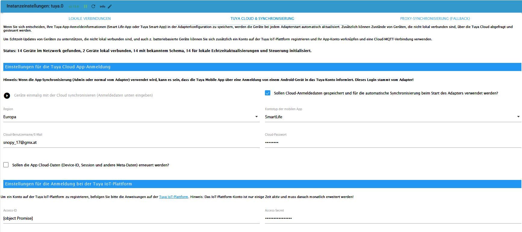

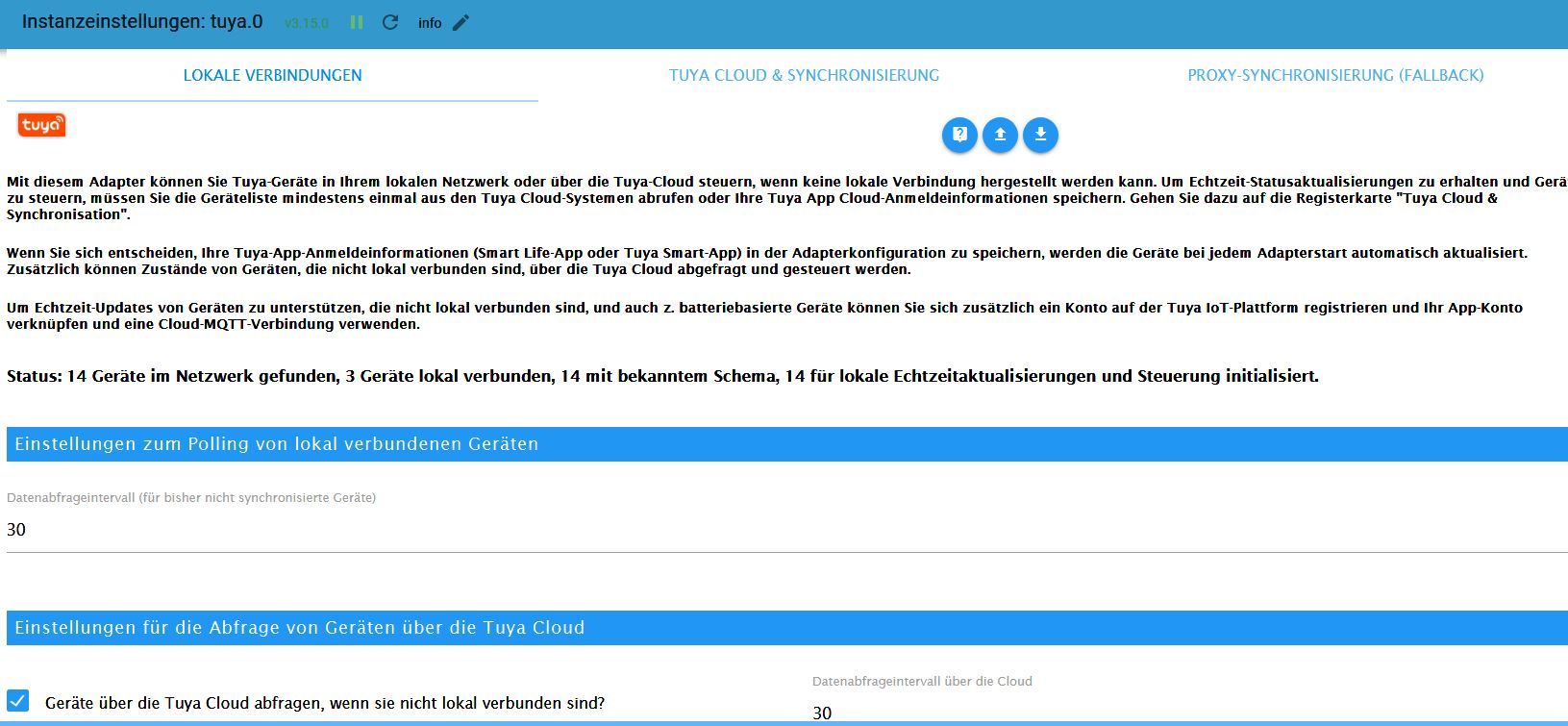

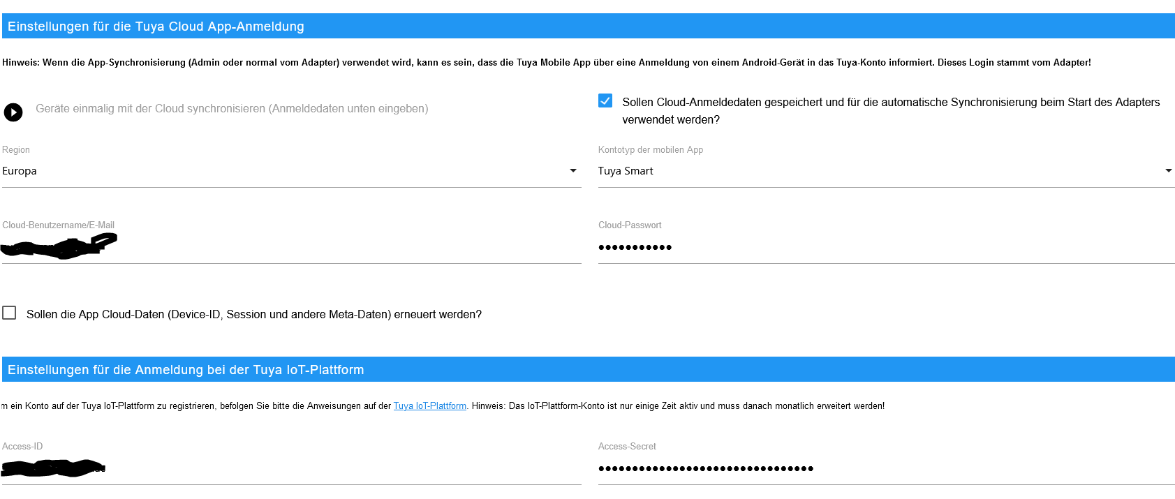

                    haselchenH Offline
                    haselchenH Offline
                    haselchen
                    @snopy_16
                    In meinen Einstellungen sehe ich ein paar Unterschiede zu Deinen.
                    Fängt mit der App an. Ich habe da Tuya Smart und ich habe einen Developer Account nach Anleitung angelegt.
                    Mit diesen Einstellung läuft alles tutti und in Echtzeit.
                    Habe 2 Steckdosen und 1 Bewässerungscomputer integriert.
