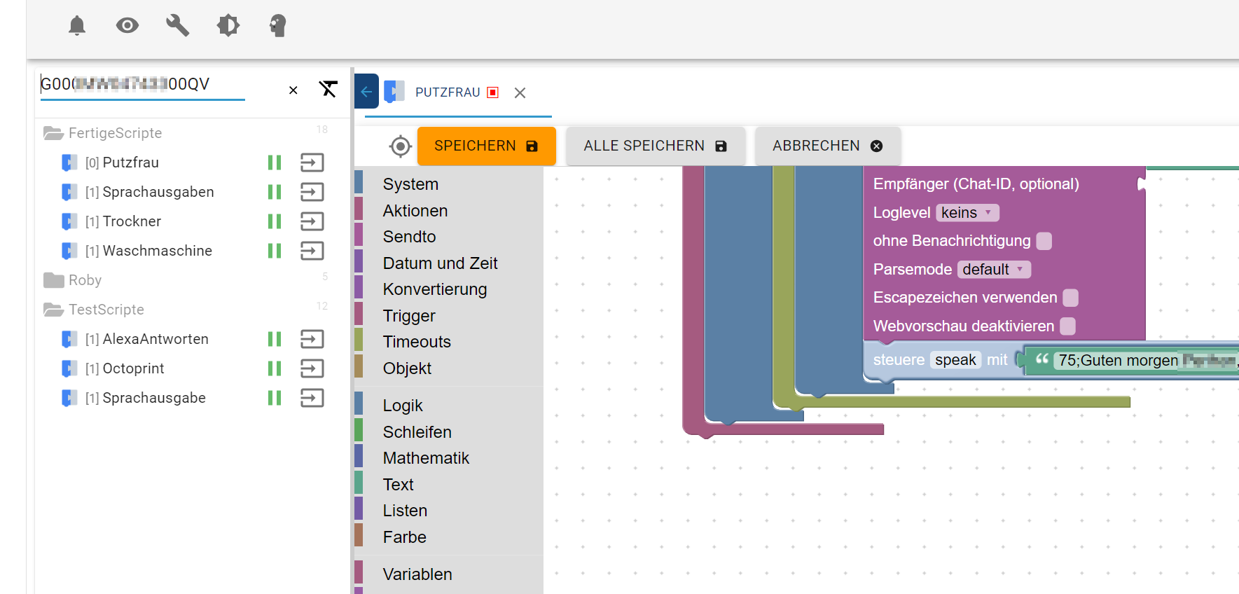

    eins meiner Echo Geräte ist defekt und ich werde es tauschen. Leider verwende ich es in sehr vielen Blocklys. Gibt es eine Möglichkeit die GeräteID vom Echo Device in mehreren Blocklys mittels eines Skriptes zu tauschen? Ich weiß nicht mal, in welchen Blocklys ich das Gerät überall verwende.

      @mcbirne In den Scripten kannst Du mit der Suche nach der ID suchen, dann werden alle Scripte angezeigt, in denen diese verwendet wird. (und dort in Pastellfarben markiert)

        Super, Danke für den Tipp. Damit sollte es klappen
