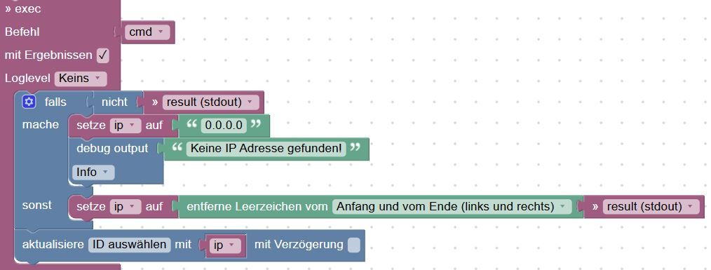

          @aphofis sagte: keine IP geliefert wird im Datenpunkt wo die IP eingetragen wird dann 0.0.0.0 aktualisiert wird.
          Was liefert dann result?
          Einen Leerstring oder null? Dann prüft man einfach
          if(!result) {
              ip = '0.0.0.0';
              log('Keine IP Adresse gefunden!');
          } else ip = ('' + result).trim();
          setState('0_userdata.0.Aqua_Control.0.IP_MAC_Abgleich.Aqua_Float_IP' /* Aqua_Float_IP */, ip, true);
          AphofisA 1 Antwort Letzte Antwort
            if(!result) {
                ip = '0.0.0.0';

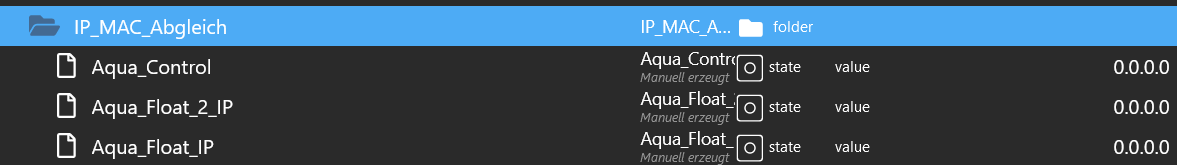

            Supi Vielen Dank! läuft perfekt
