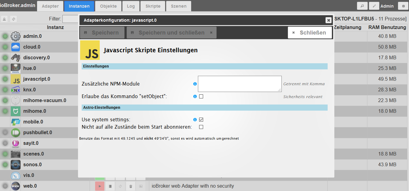

                  Hast Du eventuell unter Instanzen den Debug-Level geändert?
                  Rantanplan
                    Marc83
                    #29
                    @rantanplan:
                    Hast Du eventuell unter Instanzen den Debug-Level geändert? `
                    Wo hätte ich das machen können/sollen?
                    • HomoranH Nicht stören
                      #30
                      http://www.iobroker.net/docu/?page_id=5474&lang=de#12_Log_Stufe
                      Rainer
