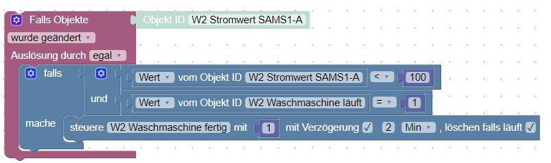

    Ich setze mit einem Blockly eine Variable "Waschmaschine fertig" auf 1. So sieht das aus:
    Sobald also bei laufender Maschine der Stromwert unter 100 fällt, wird die Bedingung wahr.
    Nun passiert es aber mitunter im laufenden Betrieb, dass der Stromwert kurz unter 100 fällt und gleich wieder steigt. Deshalb habe ich eine Verzögerung um 2 Minuten eingebaut.
    Folgende Probleme habe ich mit dem Script:
    • Mit dem Haken "löschen falls läuft" wird die Variable mitunter nie gesetzt, weil der Stromwert leicht schwankt und das Script neu getriggert wird.
    • Ohne den Haken wird bei einem kurzen Abfallen des Stromwertes unter 100 (s.O.) die Variable ungewollt gesetzt.
    Wie kann ich das umgehen?

      @hmanfred sagte: Wie kann ich das umgehen?
      Benutze die Forensuche nach "Waschmaschine".
      Prinzip:
      H 1 Antwort Letzte Antwort
        Prinzip:
