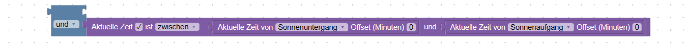

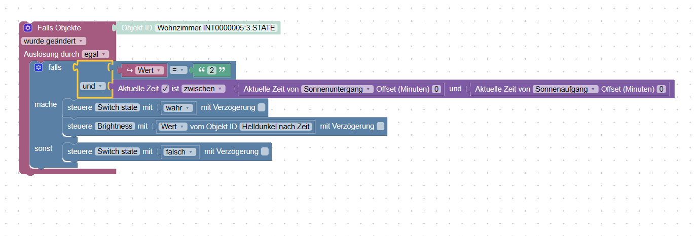

    Eine zeit lif das Blschrpt supper doch auf einmal passiert nachts nix mehr ausser das das licht immer ausgeht wenn ich es selbst einschalte
    wenn ich den teil rausnehme dann geht es sowie ich will nur das es den ganzen tag auch geht was man ja nicht will (wer braucht schon den ganzen tag licht )

      @horst-böttcher sagte in Blockly geht auf einmal nicht mehr:
      kann eigentlich nicht sein!
      Astrozeiten funktionieren nie tagesübergreifend.
      nimm nicht zwischen Sonnenaufgang und Sonnenuntergang

        @homoran ok werde ich nachher probieren
        Fürleicht hab ich ihn mal ausversehn umgestellt
