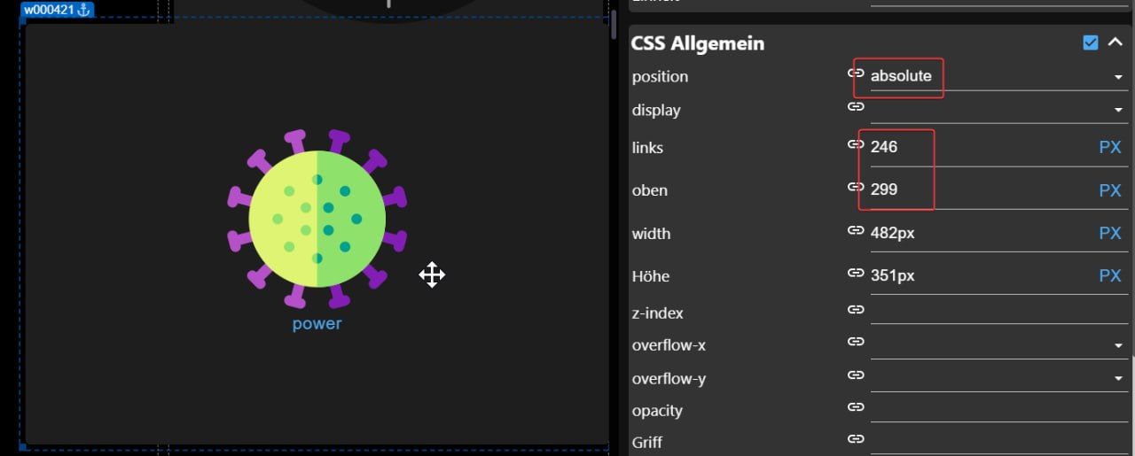

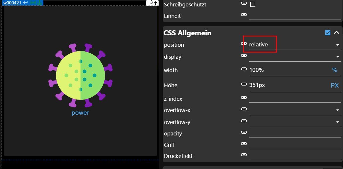

                3. Das Ankersymbol ermöglicht den Wechsel zwischen relativer und absoluter Positionierung. Wenn du auf das Symbol klickst und die Widgets verschwinden, bedeutet dies, dass du die Höhe oder Breite auf 0 gesetzt hast. Generell kannst du in CSS allgemein die richtige Positionierung und Breite festlegen.
