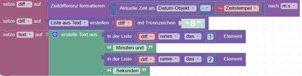

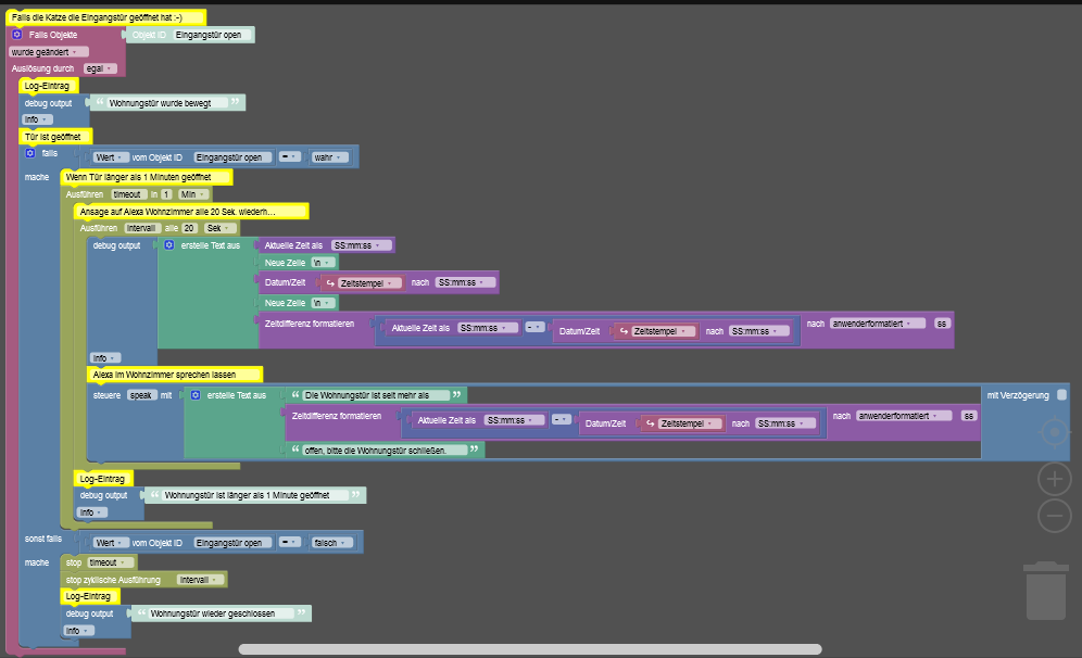

    ich würde gern mit dem neuen Baustein "Zeitdifferenz formatieren" die Sekunden ansagen lassen,
    wie lange die Tür geöffnet ist. Natürlich gern auch in Minuten und Sekunden, hab ich aber auch nicht hinbekommen.
    Ich verstehe die Ausgabe "NaN" nicht, als Ergebnis der Differenz.
    Folgendes Blockly:
    Blockly als Export:

    Aus dem Log nach Intervall kommen folgende Ergebnisse:
    18:43:00.469	info	javascript.0 (155712) script.js.Skripte.Wohnung.Eingangstür_offen: 18:43:00 18:41:00 NaN
    18:43:20.469	info	javascript.0 (155712) script.js.Skripte.Wohnung.Eingangstür_offen: 18:43:20 18:41:00 NaN
    18:43:40.470	info	javascript.0 (155712) script.js.Skripte.Wohnung.Eingangstür_offen: 18:43:40 18:41:00 NaN
    18:44:00.471	info	javascript.0 (155712) script.js.Skripte.Wohnung.Eingangstür_offen: 18:44:00 18:41:00 NaN
    18:44:20.471	info	javascript.0 (155712) script.js.Skripte.Wohnung.Eingangstür_offen: 18:44:20 18:41:00 NaN
    18:44:40.471	info	javascript.0 (155712) script.js.Skripte.Wohnung.Eingangstür_offen: 18:44:40 18:41:00 NaN
      @siggi0904 sagte: Ich verstehe die Ausgabe "NaN" nicht, als Ergebnis der Differenz.
      "NaN" = "Not a Number". Man kann keine Strings subtrahieren, sondern so:
      Siggi0904S 1 Antwort Letzte Antwort
        Siggi0904S Offline
        Siggi0904S Offline
        Siggi0904
        @paul53 ah cool, wusste nicht dass das ein String dann ist.
        Aktuell ist blöd, dass Alexa da "2 Uhr 40" oder "1 doppelpunkt null" draus macht.
        Wie kann ich das nach Minuten und Sekunden zerlegen?
        • Siggi0904S Siggi0904
          @siggi0904 sagte: Wie kann ich das nach Minuten und Sekunden zerlegen?
            Siggi0904S Offline
            Siggi0904S Offline
            Siggi0904
            @paul53 grandios.
            Das in eine Liste zu zerlegen bin ich nicht drauf gekommen.
