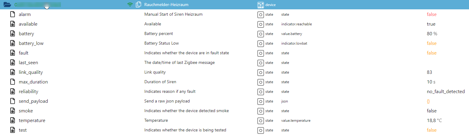

    Hallo ich habe einige dieser Rauchmelder:
    https://frient.com/products/intelligent-smoke-alarm/

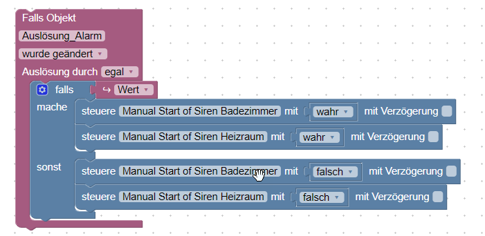

    Wenn ich diese z.B. zusätzlich für andere Zwecke nutzen möchten (z.B. Auslösung bei Öffnen eines bestimmten Fensters, so funktioniert das so:
    Meine Frage:
    Wie muss die Vernetzung über Blockly erfolgen sodass alle Rauchmelder losgehen, sobald einer tatsächlich Rauch meldet.
    Diese Datenpunkte habe bei jedem Rauchmelder ich über zigbee2mqtt zur Verfügung:

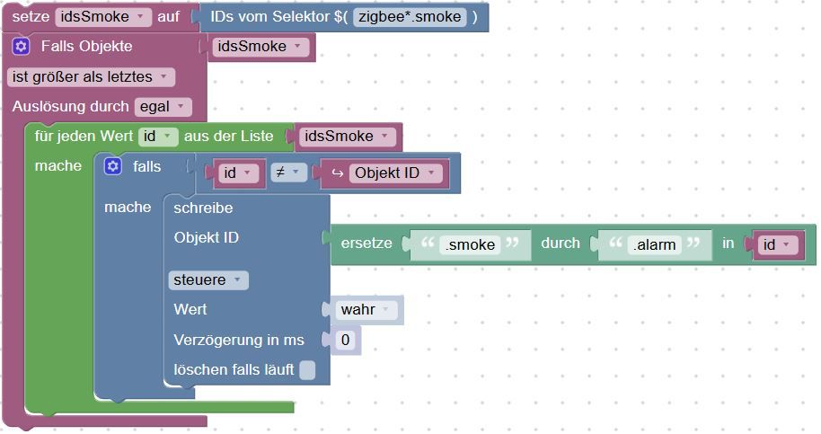

      @manfredhi sagte: alle Rauchmelder losgehen, sobald einer tatsächlich Rauch meldet.
      Versuche es mal so:
