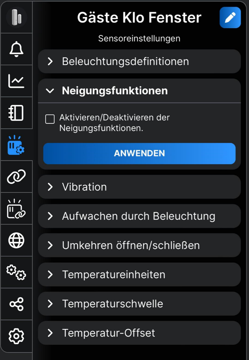

                docsnyder7
                @samson71
                du meinst über den Neigungssensor? das hab ich tatsächlich noch nicht probiert... hättest du da nen Tipp, welche Einstellungen am Shelly da zu machen sind`?

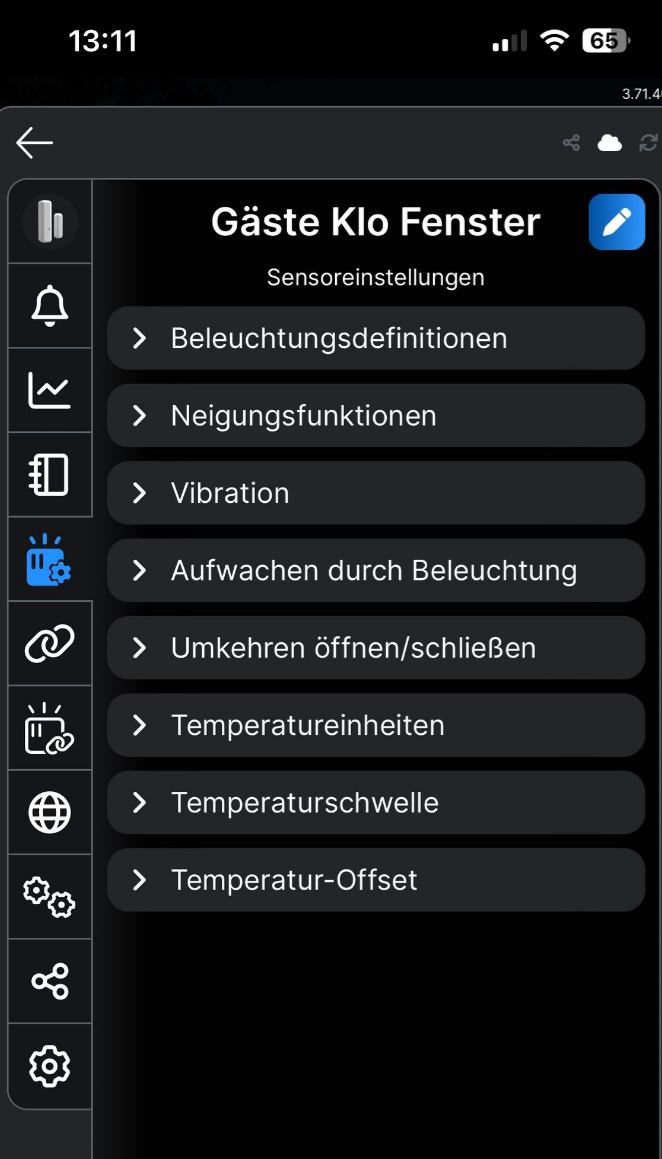

                  Samson71
                  @docsnyder7
                  Ich nutze selber aktuell nur HM-Sensoren (klassisch als auch Drehgriffkontakte), aber nen Freund von mir setzt (mangels HM) voll auf Shelly. Von dem stammt auch der Screenshot.
                  Wir hatten uns erst vor kurzem mal generell über Fenster Sensoren ausgetauscht. Daher kenne ich tatsächlich auch erst die Neigungsfunktion. Das war nämlich auch für mich eine neue Erkenntnis. Ich kann Dir daher nichts im Detail zu den Einstellungen sagen, kann ihn aber gern fragen falls von Interesse.
                  EDIT
                  Ist der Shelly Door Window 2
                  Markus

                      docsnyder7
                      @samson71
                      OK.. danke für die Info... dann gibt er ja eine DP aus, wenn die Neigungsfunktion aktiv ist, denn man separate auswerten kann

                        da_Woody
                        @docsnyder7 ich verwende das zwar nicht, aber wird unter Tilt der Grad in ° ausgegeben. Soweit mir bekannt.
