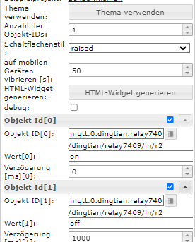

                    @nwh Schau dir das Widget an:
                    Vis-materialdesign-Button-State-Multi-vertical
                    Da kann man z.B. sowas mit machen
                    NWHN 1 Antwort Letzte Antwort
                    • wendy2702W wendy2702

                      @wendy2702 Hey Danke dir.
                      Funktioniert wie gewünscht.
                      Manchmal kann es so einfach sein.
