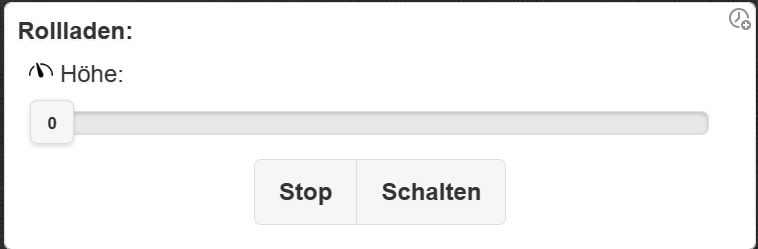

    Guten Morgen,
    ich möchte in IQontrol beim steuern der Rollläden mehrere Buttons zum anfahren festgelegter Behanghöhen.
    z.B. 25 %, 50%, 75%
    Wie kann ich dies denn konfigurieren?
    Über ADDITIONAL_CONTROLS? Hier kann ich den Datenpunkt des Level vom Homematic IP-Aktor auswählen. Ich muss ja aber auch noch die Behanghöhe festlegen.
    Vielleicht bin ich hier auch auf dem Holzweg.
    Ich würde mich über Informationen hierzu freuen.
    Vielen Dank.

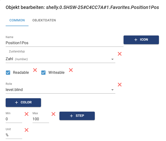

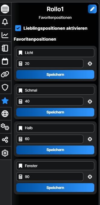

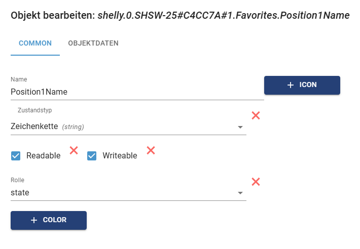

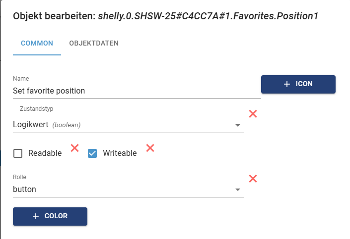

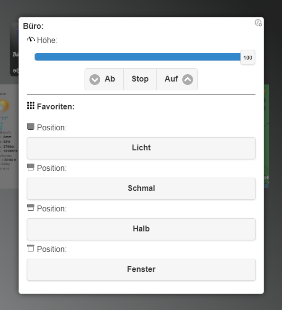

      @cookiemonster1706 hab von homematic keine ahnung. bei shelly hab ich 4 DPs die ich festlegen kann.
      sollte aber auch mit selbsterstellten DPs unter userdata klappen.

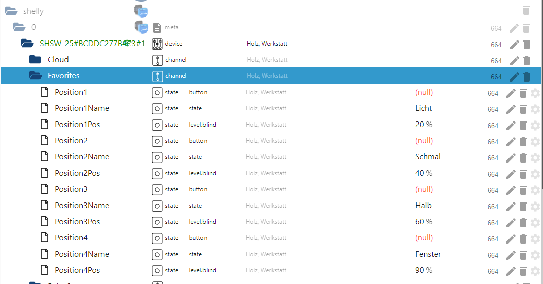

          @cookiemonster1706 ich muss keine DPs erstellen. der shelly2.5 hat das drinnen.
          somit sind die auch in den objekten vorhanden.

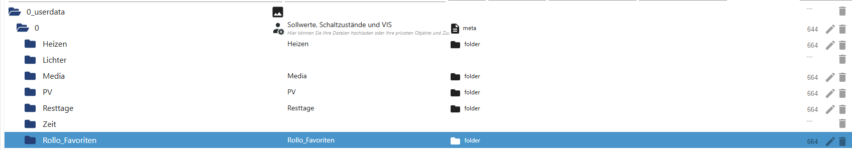

              @cookiemonster1706 leg dir doch die favoritenpositionen unter 0_userdata einfach selber an!
              odner anlegen und da dann die DPs rein.

                Danke für deine Rückmeldung. Ich bekomme es, mit meinem Unwissen, irgendwie nicht hin, den Datenpunkt anzulegen.
                Mir ist unklar, wo ich das Gerät auswählen kann, für das ich den Datenpunkt setzen möchte.
