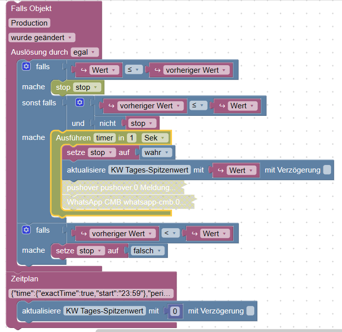

    MiSchu 0
    Wo hab ich da wieder einen denkfehler ?
    W paul53P 2 Antworten Letzte Antwort
    • M MiSchu 0

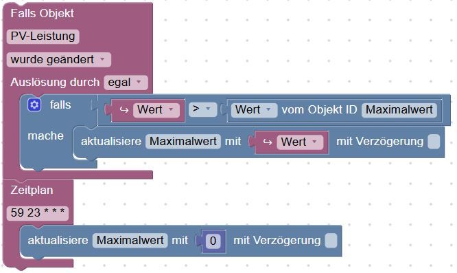

      @mischu-0 Ich machs so:
      • M MiSchu 0
        @mischu-0
        Weshalb so kompliziert?
        Man kann keine beliebige Variable (stop) stoppen, sondern man muss die Timer-Variable auswählen.
          @mischu-0
          MiSchu 0
          @paul53 Dankeschön mal wieder !!!!
