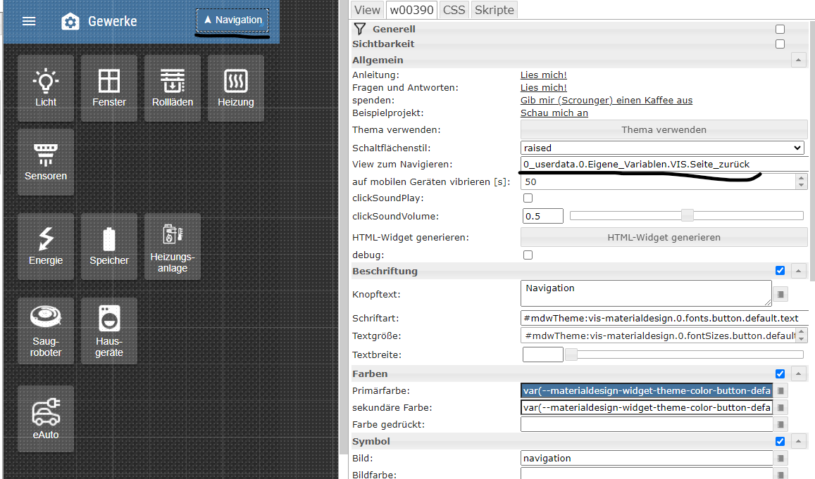

    ich steuere meine Seiten in der Handy-Vis über verschiedene View's. Kann ich beim Feld "View zum Navigieren:" auch Variablen eintragen? Und wenn ja wie?
    Die Variablen setzte ich auf die zuvor aufgerufene View über ein Blockly Script.
    Diese Lösung hier klappt leider nicht: Seite Zurück
    Oder gibt es noch andere Lösungen?

      @lesiflo
      Probier mal den Datenpunkt in {} als Binding zu setzen.

        @djmarc75 Danke, das hat geklappt!
