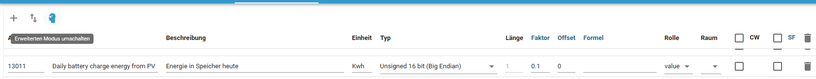

          @hru sagte in Abweichung Tagesertrag Sungrow SH10RT:
          Der Wert wird bei mir um Faktor 10 zu groß angezeigt (125 kWh statt 12,5 kWh).
          Wie bzw. wo muss ich das korrigieren?
          Vermutlich ist der falsche Faktor in den Instanzeinstellungen für dieses Register drin.
          Geh mal in den die Adaptereinstellung von Modbus auf Eingangsregister und stell oben auf Erweiterten Modus um.
          Dann solltest Du den Faktor sehen.
          Da wird bei Dir vermutlich 1 stehen. Müsstest Du auf 0,1ändern
          hruH 1 Antwort Letzte Antwort
          • wolfi913W wolfi913
            hruH Offline
            hruH Offline
            hru
            @wolfi913 super, hat geklappt.
            Vielen Dank!
