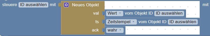

              @finke3
              Mit "steuere" könnte es funktionieren.
              F 1 Antwort Letzte Antwort
                @finke3
                F Offline
                F Offline
                finke3
                @paul53 ja, da ist dein JS Snippet schon schöner. Bin darin zwar kein Profi, aber diese 3 Zeilen verstehe ich noch. Vielen Dank für deine Unterstützung.
