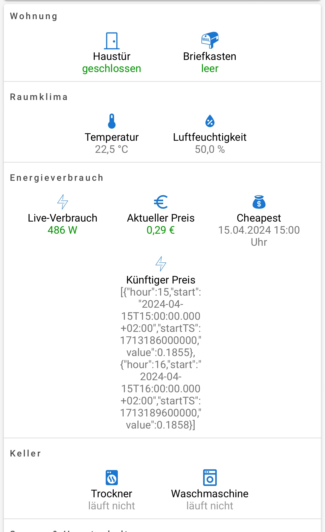

    ich sitze gerade an der Visualisierung für unser Tibber und nutze das Script von @MCU. Gerne würde ich, neben den CheapestNext2Start auch den dann geltenden Preis anzeigen lassen. Soweit ich sehe, versteckt dieser sich ausschließlich in dem Datenpunkt CheapestNext2Hours.
    Das Ganze sieht aktuell so bei mir aus:
        "hour": 15,
        "start": "2024-04-15T15:00:00.000+02:00",
        "startTS": 1713186000000,
        "value": 0.1855
        "hour": 16,
        "start": "2024-04-15T16:00:00.000+02:00",
        "startTS": 1713189600000,
        "value": 0.1858
    Mein Problem ist nun, welchen Wert ich als Datenpunkteigenschaft in Jarvis angebe, damit ich eben nur den Value von 0.19€ bekomme?

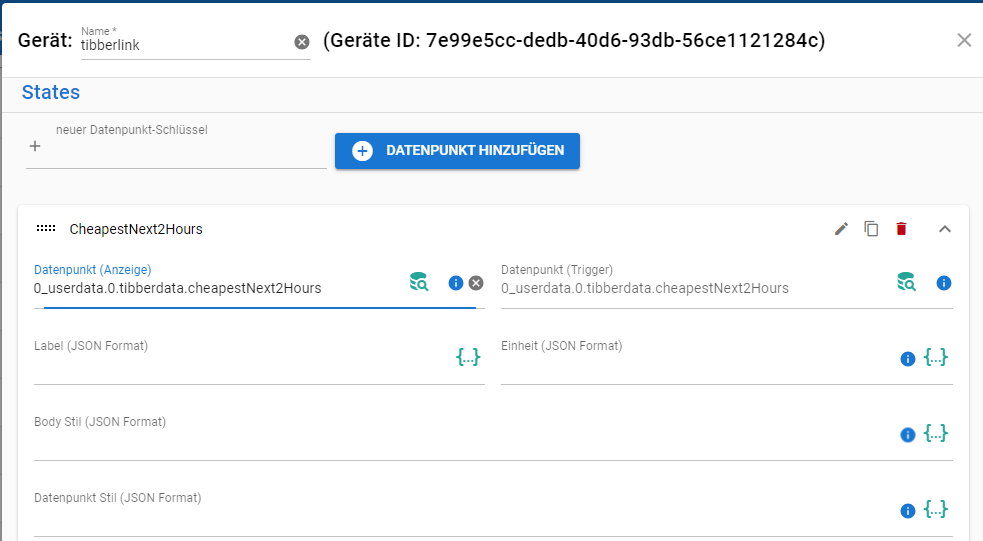

      @hunduster Hab es noch nicht ganz verstanden, zeig mal bitte das Widget und das Gerät mit dem Geräte-DP.

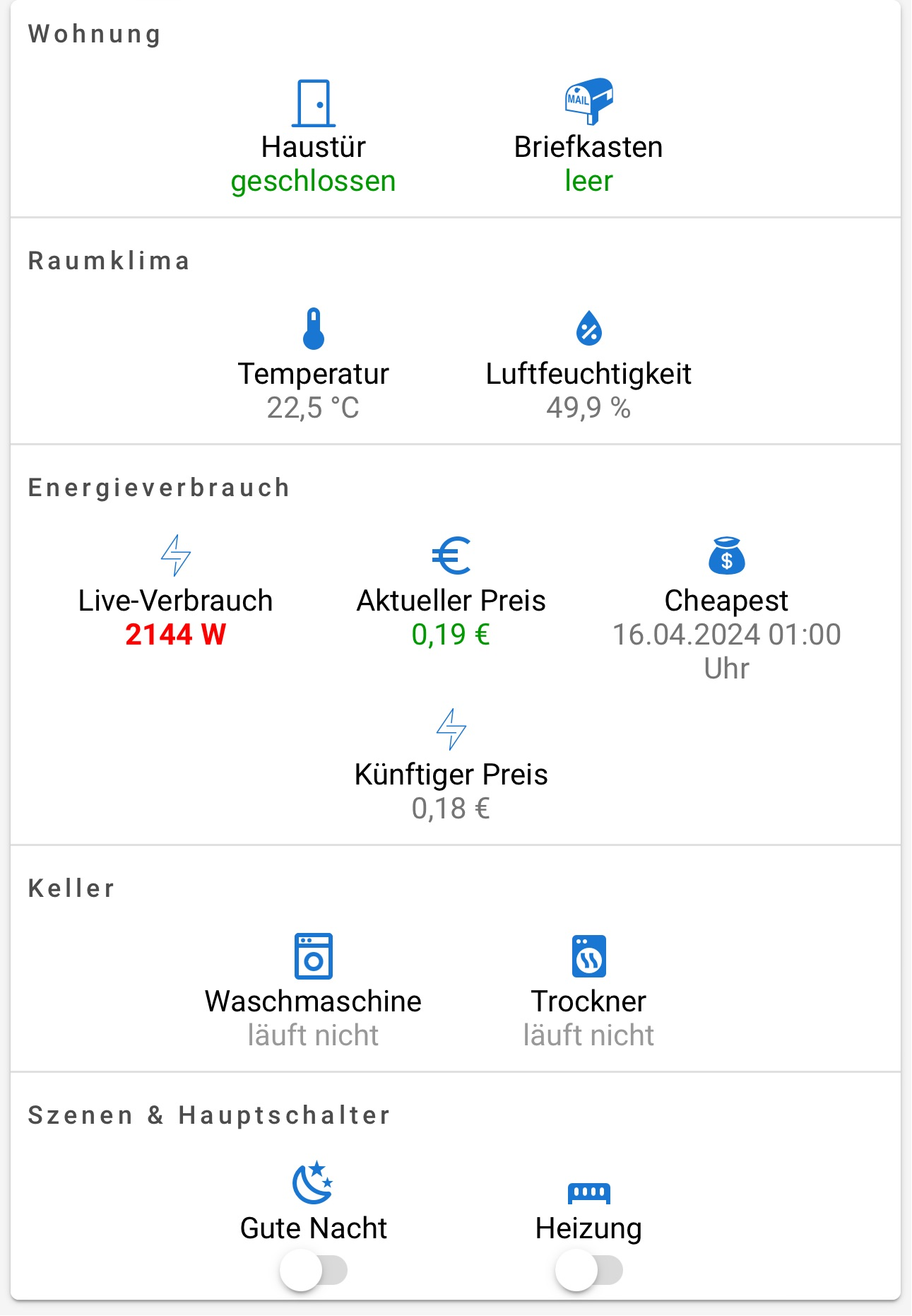

        @mcu Danke für die prompte Antwort:
        Gerne würde ich in Jarvis auch den künftigen, günstigsten Preis in Cent oder Euro angeben, erhalte an der Stelle aber eben nur die blanken RAW-Daten:
        Daher ist die Frage, ob man das Ganze irgendwie formatieren kann, sodass ich am Ende nur die hier angegebenen 0,19€ angezeigt bekomme.
        Sofern man am Ende auch oben das Datum bei Cheapest kürzen kann, wäre das auch noch super!

          @hunduster Lass es doch als jsonTable anzeigen. Es sind ja mehrere Preise drin, somit könnte man mit den Eigenschaften nur einen anzeigen.

            @mcu Guter Einwand. Habe mal ein bisschen gesucht, auch zum Thema Parsen und bin hierauf gestoßen: https://forum.iobroker.net/topic/43434/json-liste-in-jarvis-darstellen
            Leider habe ich aktuell keine Ahnung, wie ich das umsetzen kann, da ich wirklich nicht begabt in JS bin und schon am ersten JS Baustein in Blockly scheitere.

                @mcu DANKE! Das hat geholfen!
                Wir sind ganz neu mit dem Pulse dabei und ich baue gerade unser Jarvis um, sodass wir die die wichtigsten Daten auf dem ersten Dashboard haben.
                Da sich meine bessere Hälfte über den Stromverbrauch meiner Spielereien beschwert, würde sie eben gerne bewusst nach den Tibber-Zeiten leben, sofern möglich.
                Aktuell habe ich dein JS bei mir hinterlegt und starte die Claculation einmal täglich um 14:05 Uhr. Die HTML Graphen bekomme ich auf den Mobilgeräten mittels Jarvis gar nicht angezeigt, die bleiben vollkommen blank bei mir (Desktop geht).
                Es gibt ja immer nur den Datenpunkt "CheapestNext2Start". Was genau bringt mir dann der zweite Preis, wenn ich nicht weiß, wann dieser ist? Oder habe ich gerade einen Denkfehler?
                Ziel soll es eigentlich sein, dass meine Frau ohne die Tibber App immer sehen kann, wann die Preise am günstigsten sind. Am Ende würden wir dann ggf. noch Pushovers für eben diese Zeitfenster einrichten.
                Darf ich fragen, wie du das am Ende bei dir visualisiert hast?

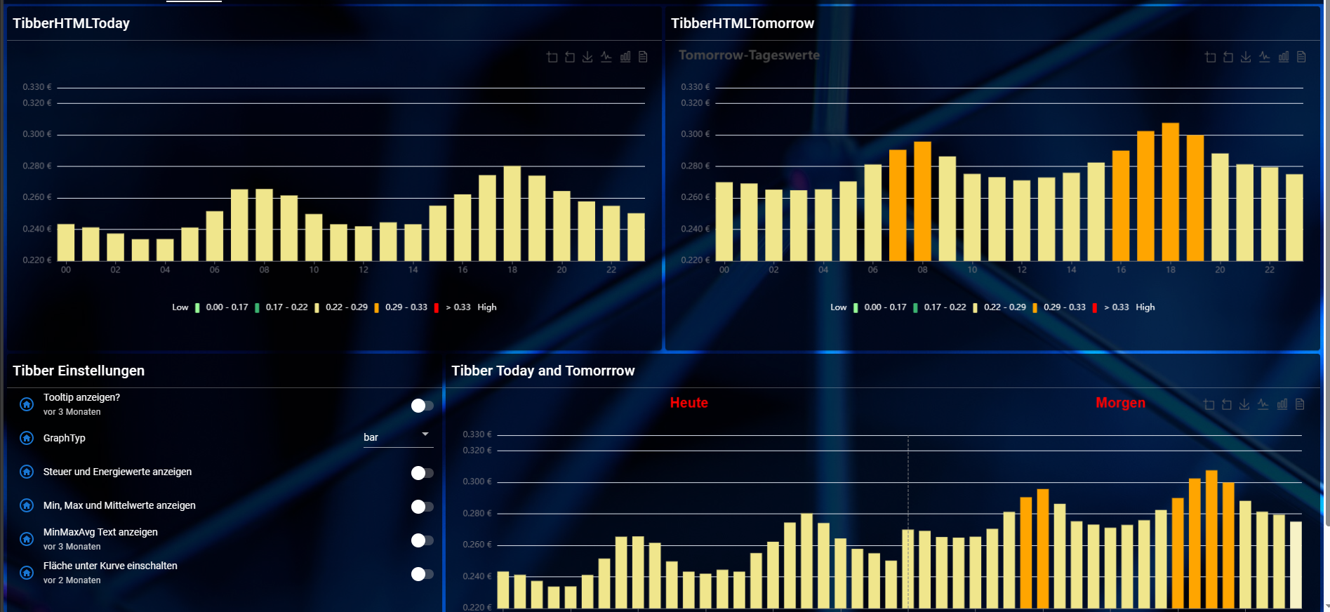

                  MCU
                  @hunduster sagte in Jarvis bestimmten Wert aus Datenpunkt auslesen:
                  Welche Version von Jarvis im Einsatz?
                  Das ist nur der erste Zeitpunkt an dem man den günstigen Bereich, den man haben möchte, startet. In dem Array Hours stehen dann auch noch die unterschiedlichen Preise, die man sich dann mit jsonTable anzeigen lassen kann, wenn man möchte.
                  Andererseits warum möchte man den Preis sehen, wenn man doch die Arbeit erledigen muss und die günstigsten Stunde(n), je nach Auswahl, angezeigt bekommt?
                  Ich habe kein Tibber, habe nur die Programme geschrieben.
                  Bei mir wird es mit StateHTML angezeigt.

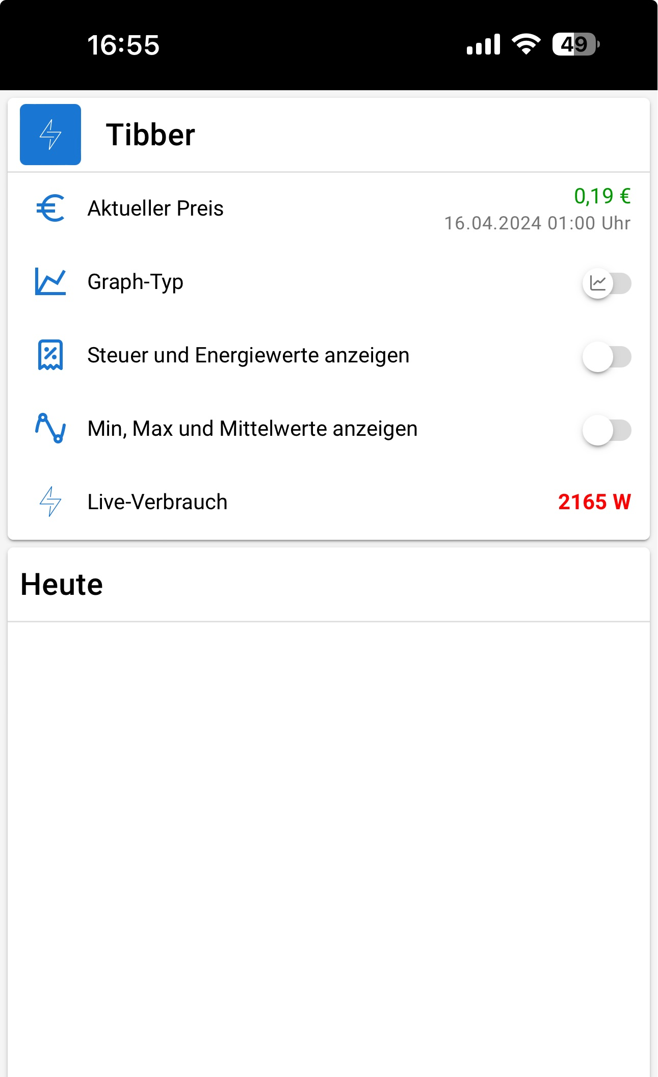

                    Ein ehemaliger Benutzer
                    3.1.8
                    Wir haben beide ein iPhone 15 Pro (Max) und bekommen die StateHTML nicht angezeigt:
                    BTW: Die Datenpunkteigenschaft von dir, habe ich nun noch mittels ChatGPT etwas erweitern können um auf die ersten beiden Nachkommastellen zu runden👍
                    {"value":"val => JSON.parse(val)[0].value.toFixed(2)"}
                    • ? Ein ehemaliger Benutzer
                      3.1.8
