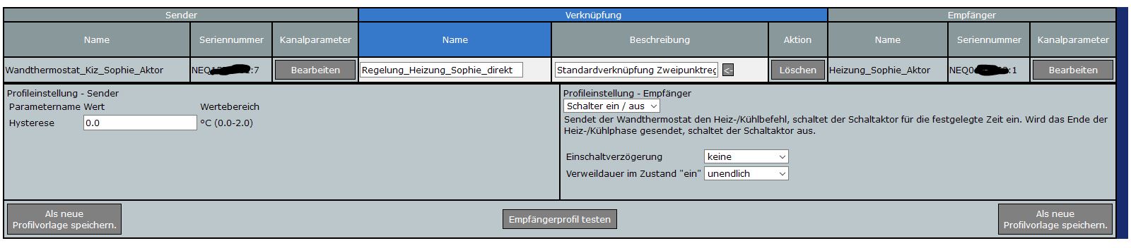

                  Die Direktverknüpfung sieht bei mir in der CCU so aus:
                  Enrico
                  • T
                    thobastian last edited by
                    Also hast "VerknüpfungspartnerSchaltaktor" mit dem Aktor verbunden,richtig?

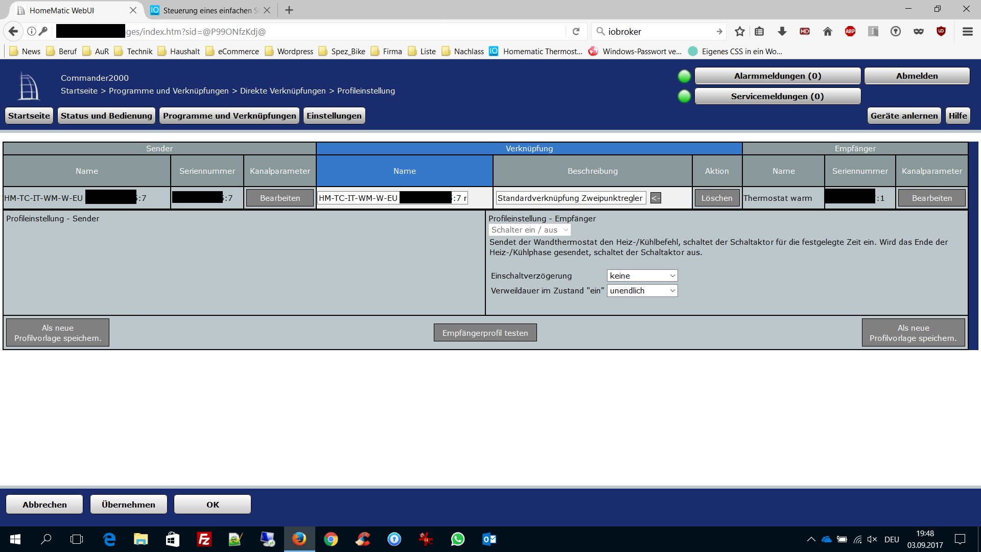

                        Könnt ihr mal eine konkrete Situation schreiben, wann das Wandthermostat schalten sollte?
                        Mein Wandthermostat schaltet den Aktor einfach nicht, obwohl ich eine Zimmertemperatur von 30Grad eingestellt hatte.
                        • R
                          RappiRN Most Active last edited by
                          Eigentlich sollte der Aktor schalten, wenn du den Sollwert auf 30°C stellst, es sei denn dein Zimmer ist noch wärmer. :lol:
                          Kannst du mal bitte einen Screenshot von der Direktverknüpfung einstellen!
                          Enrico
                          • T
                            genauso ist das ! 😉
                            • R

                                • R
                                  Ich habe grad nochmal ne andere Direktverknüpfung erstellt. Bei mir erscheint auf der linken Seite, beim Thermostat noch eine Auswahl für Hysterese, die fehlt bei dir. Ich weiß nicht, was da in den den Geräten eingestellt sein muss, bei dir fehlt dieses Fenster.
                                  Lösche doch nochmal deine Verknüpfung und erstelle sie über die CCU neu!
                                  Enrico
                                  • T
                                    Ich habe die Direktverbindung gelöscht und wieder eingerichtet. Hat aber nichts gebracht.schade.
                                    Wenn ich den Button "Empfängerprofil testen" drücke, wird auch richtig ausgelöst. Also anscheinend gibt das wandthermostat keine richtige Info raus.
                                    Die Hysterekurve kann ich nicht finden.
