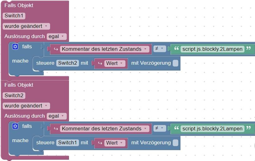

    Ich habe im kompletten Haus Sonoff Touch Schalter und Sonoff TX Ultimate, alle mit Tasmota geflasht.
    Ich habe immer mal wieder das Problem, dass sich die Schalter, die über Blockly als Wechselschalter konfiguriert sind, in eine Dauerschleife versetzen wenn sie betätigt werden. Das Ganze passiert absolut sporadisch und der Grund ist nicht nachvollziehbar. Es passiert zwar selten, aber es passiert.
    Für die Wechselschaltung benutze ich folgendes Script, welches sicherlich nicht perfekt ist.
    Kann ich diese ungewollten Dauerschleifen irgendwie verhindern bzw. gibt es das ultimative Script für eine Wechselschaltung?

      @stefan341 sagte: Script für eine Wechselschaltung?
      Es ist eine Folgeschaltung, in der ein Aktor dem anderen folgt.
      Der Vergleich mit dem Skriptnamen verhindert eine Trigger-Schleife.

        Stefan341
        danke @paul53
        script.js.blockly2Lampen
        Ist dann der Scriptname von folgendem Script?

          @stefan341 sagte: Ist dann der Scriptname von folgendem Script?
          Ja: "script.js.blockly.2Lampen"
          Den Skriptnamen des aktuellen Skriptes mit der Folgeschaltung eingeben! Er wird bei jedem Skriptstart und -stopp im Log angezeigt.

              Stefan341
              Ich habe das jetzt mal getestet und gleich meine Wechselschaltungen umgebaut. Es scheint super zu funktionieren. Die nächsten Tage geht es dann in den "Kinder-Härtetest" :)
              Danke erstmal.
