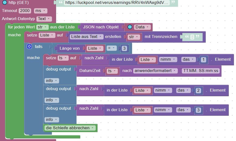

    ich würd gern in blocky den folgenden String zerlegen, welchen ich bekommen:
    ["1711903040238:2985981:0.00057507","1711902909071:2985978:0.00054380","1711901731739:2985964:0.00056278"]
    Hab aber keine Ahnung, wo/wie ich da am besten ansetzen kann ..
    Am Ende hätte ich gern 3 Werte:
    1. 1711903040238
    2. 2985981
    3. 0.00057507
    Hintergrund:
    Die 1. ist ein Timestamp mit welchem ich später den wert von 3. alles was innerhalb "heute" ist zusammenrechnen möchte.
    Hat jemand ne schnelle Idee?
    Hab leider nichts genaueres für sowas gefunden.

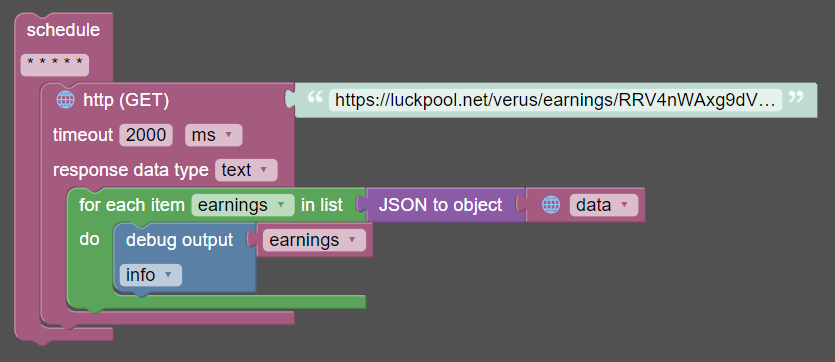

    Habe bisher bereits schon folgendes versucht, bekomme dadurch als Ergebnis: 1711870514454:2985452:0.00020426
    Wer testen will: https://luckpool.net/verus/earnings/RRV4nWAxg9dVLY1vavmpGKq3s3N8wMHqZy
    Danke Euch und Frohe Ostern!

      @dismaster sagte: Am Ende hätte ich gern 3 Werte:
      So erhält man die letzten gültigen Werte:
      D 2 Antworten Letzte Antwort
        dismaster
        @paul53 danke dir, erneut. Bist was das angeht ziemlich gut!
          dismaster
          Danke @paul53,
          hier mal das Endergebnis:
          Grüße
