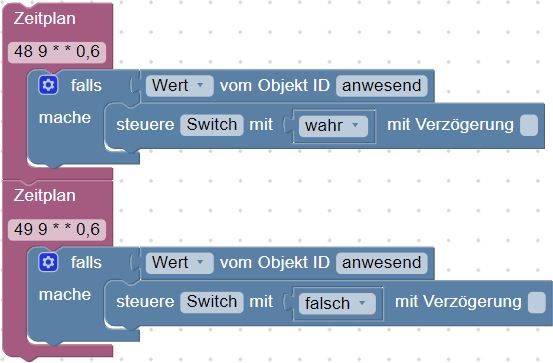

        Hier mal mein Test- Blockly:
        Welchen Block muss ich jetzt da bei falls einfügen?

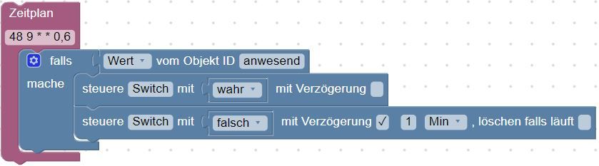

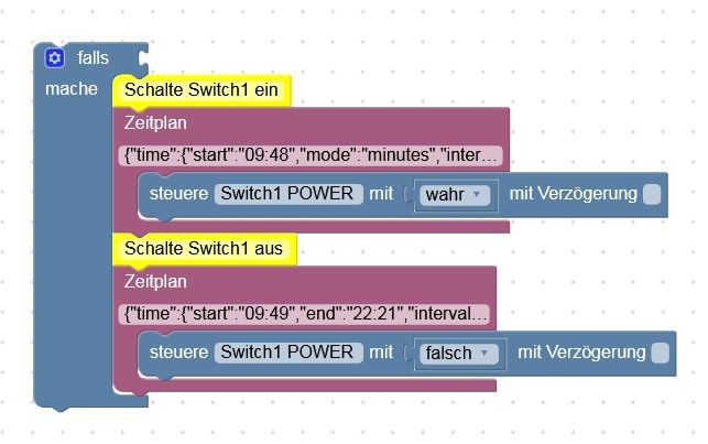

          @smigl sagte: Hier mal mein Test- Blockly:
          Die Prüfung, ob eine Aktion erfolgen soll, macht man innerhalb des Triggers.
          Besser:
          S 1 Antwort Letzte Antwort
            Besser:
