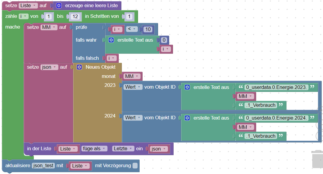

    Ich habe den neuen Objekt Block verwendet, um mir eine JSON für eine Tabelle in der VIS zu kreieren.
    Folgendes kommt dabei raus:
        "2023": 0,
        "2024": 1128.5,
        "monat": "01"
        "2023": 0,
        "2024": 631.77,
        "monat": "02"
        "2023": 647.15,
        "2024": 451.78,
        "monat": "03"
        "2023": 541.29,
        "2024": null,
        "monat": "04"
        "2023": 473.06,
        "2024": null,
        "monat": "05"
        "2023": 235.31,
        "2024": null,
        "monat": "06"
        "2023": 231.79,
        "2024": null,
        "monat": "07"
        "2023": 234.21,
        "2024": null,
        "monat": "08"
        "2023": 291.39,
        "2024": null,
        "monat": "09"
        "2023": 530.47,
        "2024": null,
        "monat": 10
        "2023": 714.68,
        "2024": null,
        "monat": 11
        "2023": 1049.23,
        "2024": null,
        "monat": 12
    Frage 1: verwende ich die Blöcke so richtig? vor allem das mit den Listen und "füge ein als letztes"
    Frage 2: kann man irgendwie unterbinden, dass bei zukünftigen Monaten (wo die Ordner/Objekte noch nicht sind) das "null" geschrieben wird bzw auch den Fehler im Log?
    Frage 3: kann man mit dieser JSON Struktur das ganze auch so mit Blockly realisieren, dass nur der aktuelle Monat aktualisiert wird, die Vergangenheit aber nicht erneut abgefragt wird - hier ändern sich die Werte ja nicht mehr.
