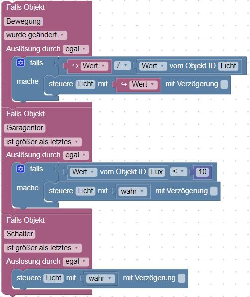

    Ich möchte gerne folgendes realisieren.
    Das Garagenlicht los bei Bewegung durch einen Aqara Bwm eingeschaltet werden und wenn keine Bewegung vorhanden ist wieder aus gehen. Des weiteren ist ein Taster mit einem Shelly Plus 1 vorhanden. Dieser soll bei Betätigung dann quasi den Bewegungsmelder "tot legen". Ausserdem ist zusätzlich auch ein Merros Garagentoröffner vorhanden. Wenn dieser auf den Zustand geöffnet geschaltet wird und eine erforderliche Helligkeit von dem Aqara gemessen wird, soll auch das Licht eingeschaltet werden.

      Wie soll die Priorität sein? So?
      1. Per Taster Ein
      2. Tor offen und dunkel
      3. BWM
      Wie wird der Taster-DP durch Betätigung aktualisiert?

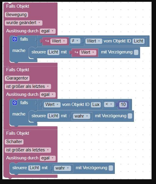

                  Bei true Licht ein, bei false Licht aus. Licht soll so lange an bleiben bis keine Bewegung mehr erkannt wird. Wenn das Garagentor geöffnet wird und der Lux wird niedrig ist, soll das Licht ebenfalls angehen,so lange bis keine Bewegung mehr erkannt wird.
                  @lustig29 sagte: Licht ebenfalls angehen,so lange bis keine Bewegung mehr erkannt wird.
                  Wenn in alle 3 Fällen das Licht ausschalten soll, wenn keine Bewegung mehr erkannt wird, dann versuche es mal so:
                  @lustig29 sagte in Garagenlicht mit Bewegungsmelder und Taster:
                  Die beiden Aussagen widersprechen sich: Entweder bei Schalter false aus oder aus, wenn keine Bewegung mehr.
                  EDIT: Oder soll das Licht bei keiner Bewegung ausschalten nachdem der Schalter ausgeschaltet wurde? Dann so:
                  L 1 Antwort Letzte Antwort

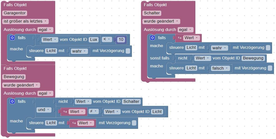

                    L Offline
                    L Offline
                    lustig29
                    schrieb am zuletzt editiert von lustig29
                    @paul53 Also Schalter und Licht wären ja dann eins. Weil die Lampe ja mit dem Shelly Ein/Aus geschaltet wird?
                    • L lustig29
                      @lustig29 sagte: Weil die Lampe ja mit dem Shelly Ein/Aus geschaltet wird?
                      Die Lampe wird per Skript vom Shelly nur eingeschaltet.
