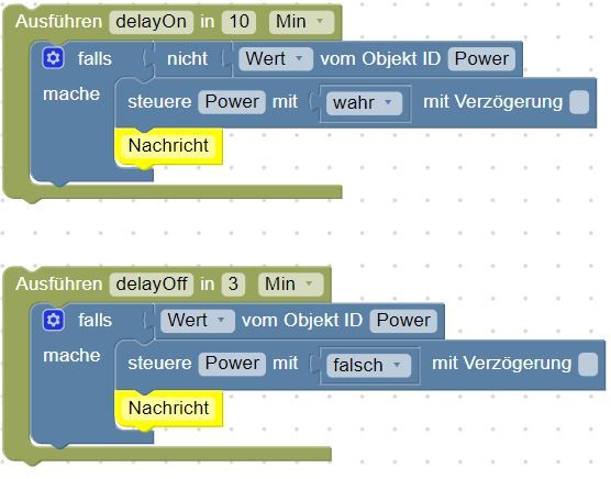

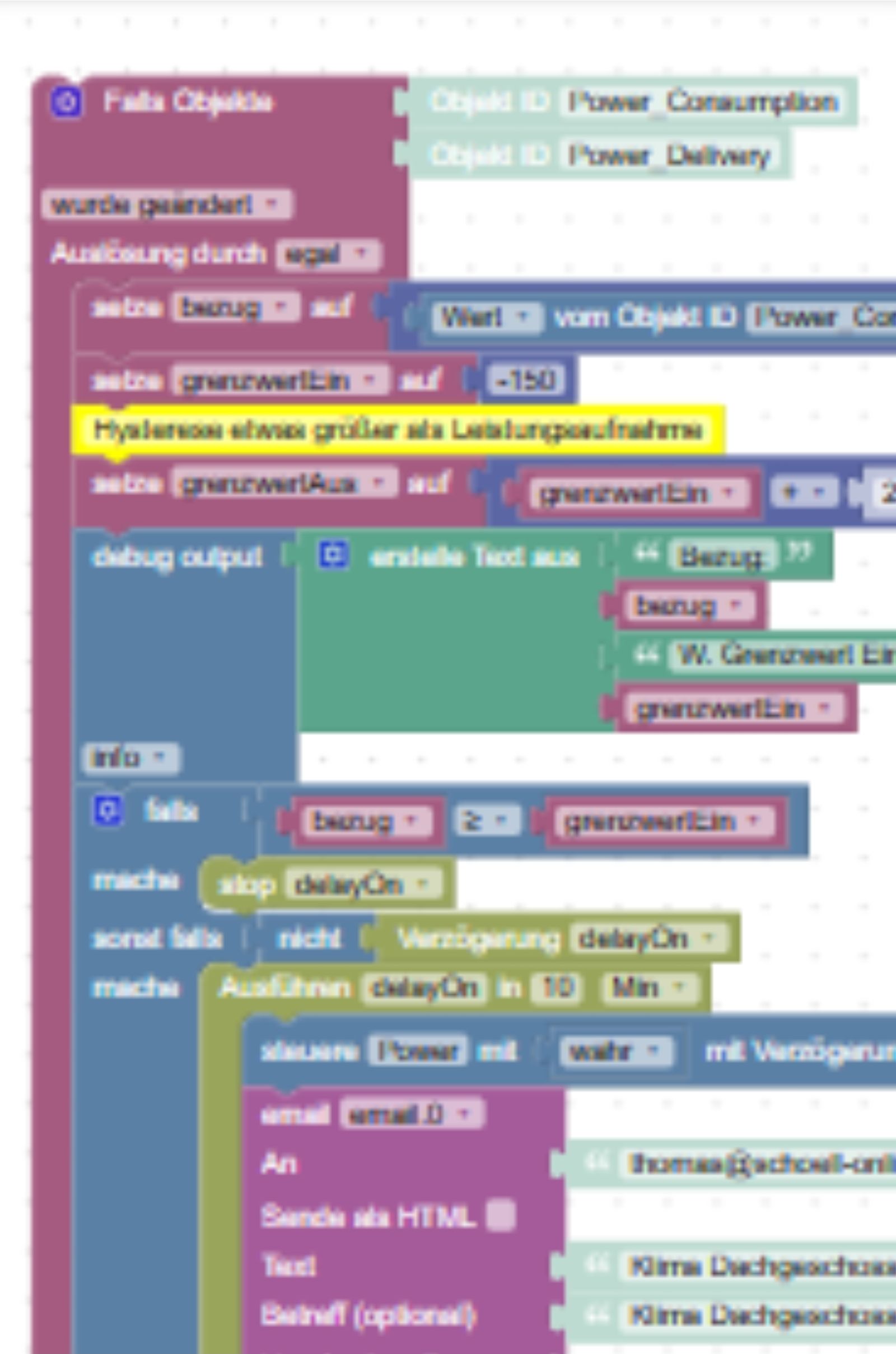

    Hallo Leute,
    ich habe folgendes Problem. Wenn meine Klima per Blockly, ist im Anhang, ein oder ausgaschaltet wird, bekomme ich eine E-Mail, ist alles richtig so. Nur wenn jetzt z.B. mein Strombezug in diesem Fall über 200Watt liegt, bekomme ich alle 3 Minuten eine E-Mail das die Klima aus ist. Das reicht natürlich nur einmal, bzw. auch erst, wenn die Klima an wahr und dann ausgeschaltet wird.
    Ich hoffe, ich hab mir verständlich genug ausgedrückt
    VG
    Thomas

        @perladd sagte: bekomme ich alle 3 Minuten eine E-Mail das die Klima aus ist.
        Das Verhalten des Blockes "Ausführen timeout" wurde mit JS-Version 7.0.5 geändert.
        P 1 Antwort Letzte Antwort

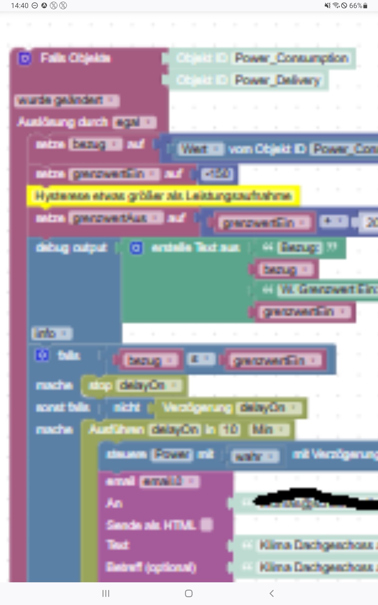

          kann man das besser lesen

            @perladd sagte in Blockly E-Mail versand:
            nicht wirklich!
            Schneide doch das eigentliche Blockly aus.
            2/3 der Fläche ist überflüssiges. Dadurch ist das Bild zu groß und wird runterskaliert

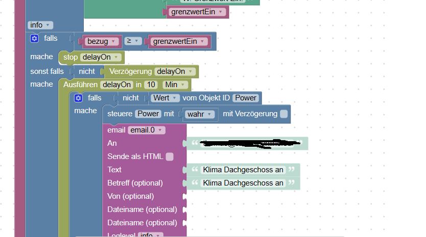

              @perladd sagte: kann man das besser lesen
              Nicht wirklich.
              Wegen des geänderten Verhaltens ergänze um die Prüfung des Aktor-Zustandes:
              P 2 Antworten Letzte Antwort
              • P Offline
                P Offline
                perladd
                ich hab es eingefügt und werde es mal testen. Melde mich ob es funktioniert oder noch Handlungsbedarf besteht. Vorab schon einmal vielen lieben Dank für die Hilfe.
                VG
                Thomas
                  Nicht wirklich.

                  so stand der Dinge, ich bekomme trotzdem alle 3 Minuten noch eine neue Mail, wenn der Stromverbrauch immer über den eingestellten Wert kommt. Kann man da noch eine Hysterese einbauen, das der Wert erst eine bestimmt Zeit lang überschritten sein muss
                  VG
                  Thomas

                    erst einmal Frohe Ostern :)
                    Ich bin mal wieder in den Genuss der Sonne gekommen :):):)

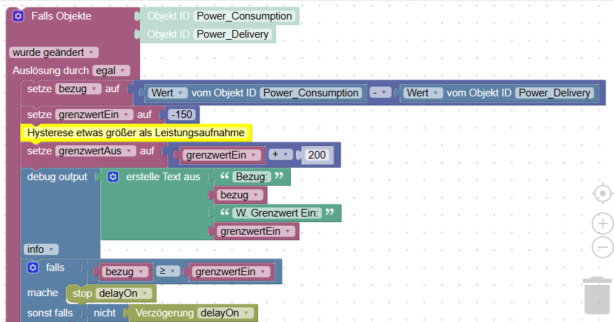

                    Eigentlich mehrere Probleme seit der Blockly Umstellung.
                    1. die Klima schaltet beim überschreiten des Strombezuges nicht mehr aus, sollte ja bei 200 Watt Strombezug ausschalten, geht nicht mehr
                    2. ich werde alle 3 Minuten mit Mails bombardiert, das die Klima jetzt aus ist, wenn der Strombezug die 200Watt erreicht hat, auch wenn die Klima schon lange aus ist, das war natürlich nicht sinn der Sache.
                      Es reicht also eine Mail für Klima an und eine für aus und dann erst wieder wenn die Klima auch wieder angeht usw.
                    Hier ist das aktuelle Blockly
                    VG
                    Thomas

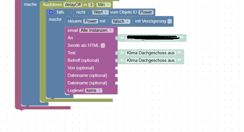

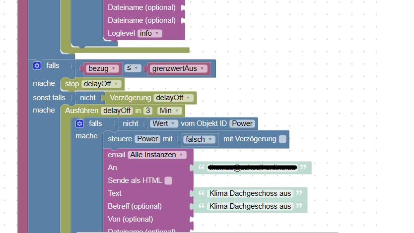

                      @perladd sagte: sollte ja bei 200 Watt Strombezug ausschalten, geht nicht mehr
                      Die Prüfung beim Ausschalten ist falsch: Der nicht-Block ist zu viel.
                        P Offline
                        P Offline
                        perladd
                        ja genau daran hat es gelegen, jetzt läuft es so, wie ich es gerne hätte. Prima vielen Dank und einen schönen restlichen Ostersonntag
                        VG
                        Thomas
