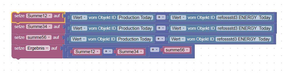

      ich bastel gerade fast an etwas identischen, aber halt für Grafana.
      Für die Datenpunkte im Iobroker hab ich es hinbekommen :)
      hab mal fix was zusammengebastelt
      Summ12 ist die Summe der ersten 2 Datenpunkte
      34 dann 3+4
      56 = 5+6
      Und Ergebnis ist die Summe der 3 gespeicherten Variablen Summe12+Summe34+Summe56
      Geht aber vermutlich noch schöner ;)

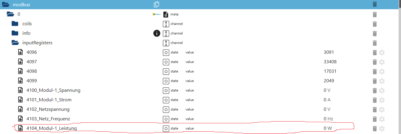

        @perladd sagte in mehrere Datenpunkte addieren:
        Ich habe 6 Datenpunkte
        Zeig mal den Objektbaum wo diese Datenpunkte liegen bitte (Screenshot)

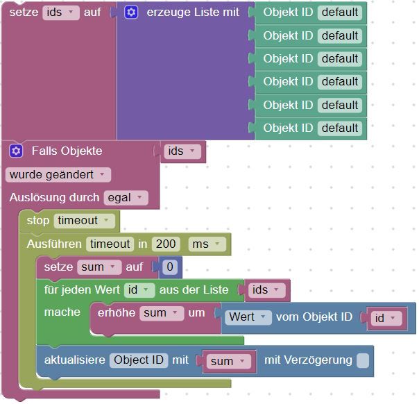

          @perladd sagte: alle 6 Werte addiert haben und in einem neuen Wert/Datenpunkt geschrieben
          Dann bietet sich eine Schleife an.
          Der Timeout dient dazu, dass nur zeitlich zusammenhängende DP-Werte addiert werden.

            @djmarc75
            sorry, bin jetzt erst dazu gekommen. Hier sind die Screenshots

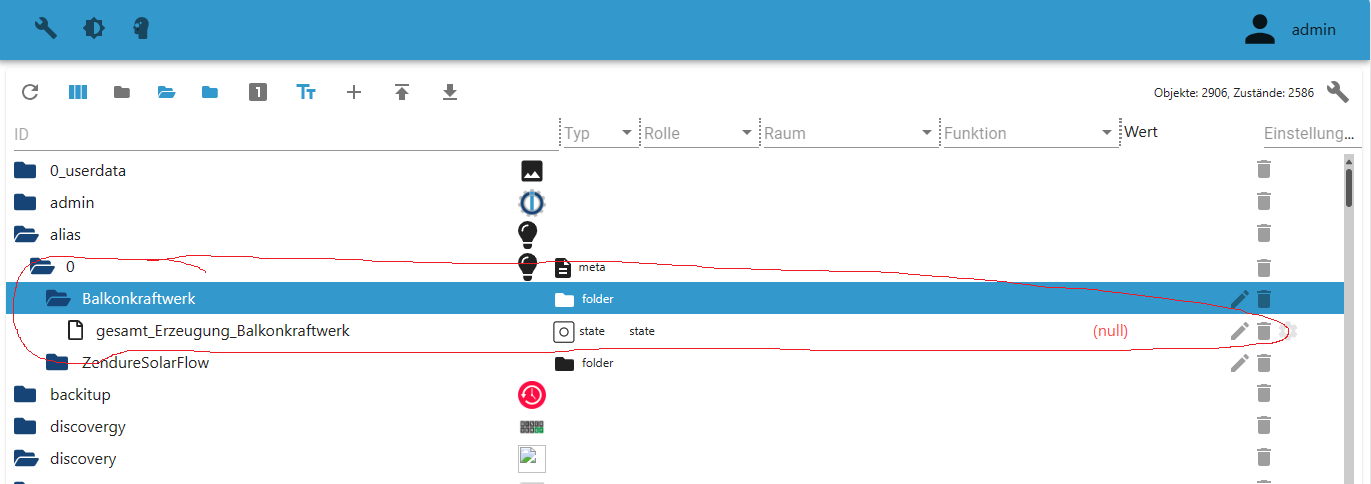

              @perladd sagte: Hier sind die Screenshots
              Der Zieldatenpunkt mit der Summe gehört unter "0_userdata.0", wenn er nicht außerhalb von ioBroker verwendet werden soll.

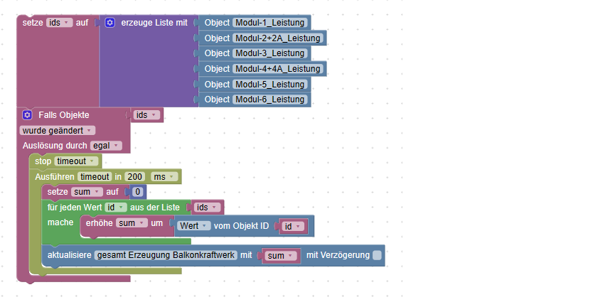

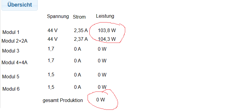

                Okay, habe ich geändert, aber es wird noch nichts gerechnet

                  @perladd sagte: es wird noch nichts gerechnet
                  Du musst die Liste ids aus den Objekt-IDs (grün) bilden - nicht aus den Objekten (blau).
                  P 1 Antwort Letzte Antwort
                    P Offline
                    P Offline
                    perladd
                    super vielen Dank, jetzt klappt es. Ich wünsche dir noch einen schönen Abend
