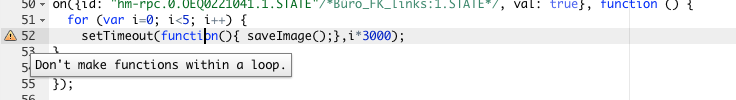

              wollte es gerade testen, aber der meckert irgendwie

                @ple:
                wollte es gerade testen, aber der meckert irgendwie `
                Funktionen in einer Schleife können unerwartete Konsequenzen haben, was Parameter angeht. Man erwartet, dass die nacheinander mit dem jeweiligen Wert der Schleifenvariable erstellt werden, tatsächlich hat man nachher mehrere Kopien, die alle auf den letzten Wert referenzieren. Es gibt Konstrukte, wie man das verhindern kann, aber das ist hier Overkill.
                In deinem Fall, wäre das vollkommen ok. So gehts aber auch ohne Warnung:
                for (var i=0; i<5; i++) {
                    setTimeout(saveImage, i*3000);
                Man beachte die fehlenden Klammern hinter saveImage => es wird nur die Funktionsreferenz übergeben, die später von setTimeout ausgeführt wird.
