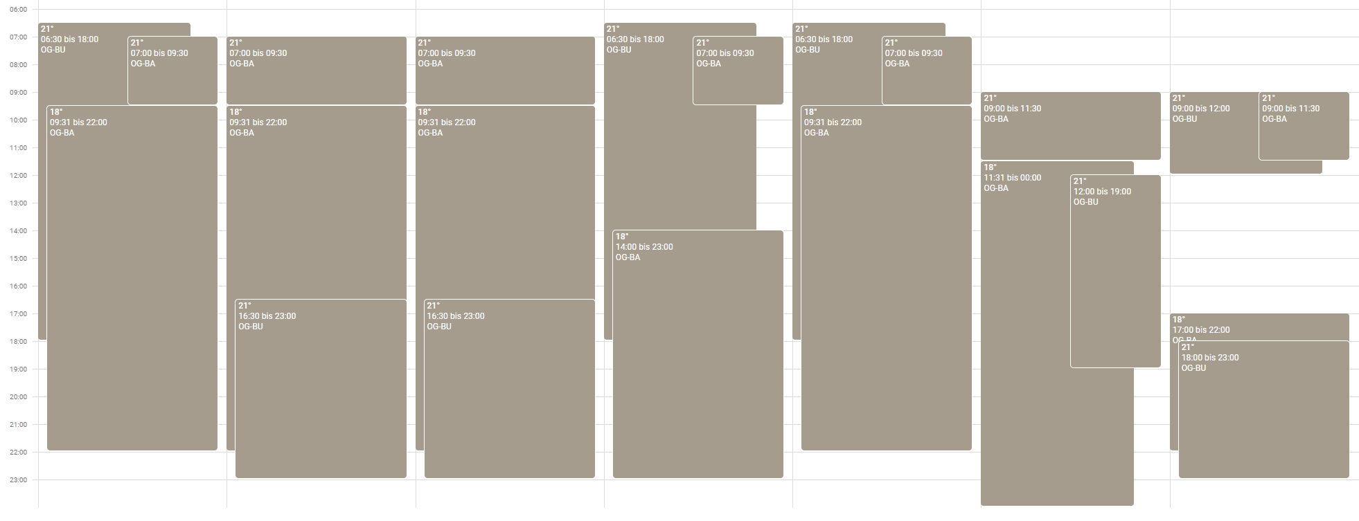

      Kalender
      Ich nutze den Google Kalender, hier ein Beispiel mit ein paar gepflegten Räumen
