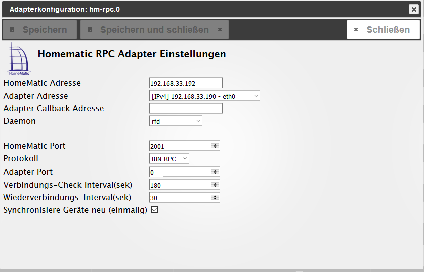

    ich habe nach Neuinstallation und zurückspielen des Backups ein Problem mit HM-RPC zur CCU2 V2.29.22
    Der hm-rpc.0 geht bei BIN-RPC auf rot. Bei XML-RPC auf gelb. Aber schalten geht nicht über iobroker

    Folgende Konfig verwende ich:

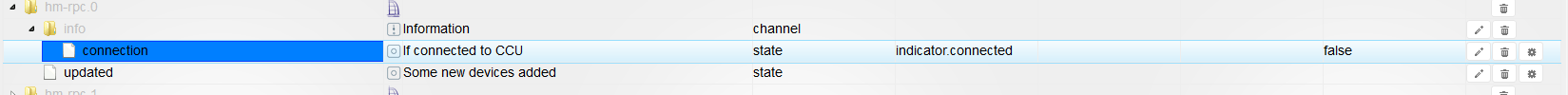

    In Objekte taucht folgendes auf

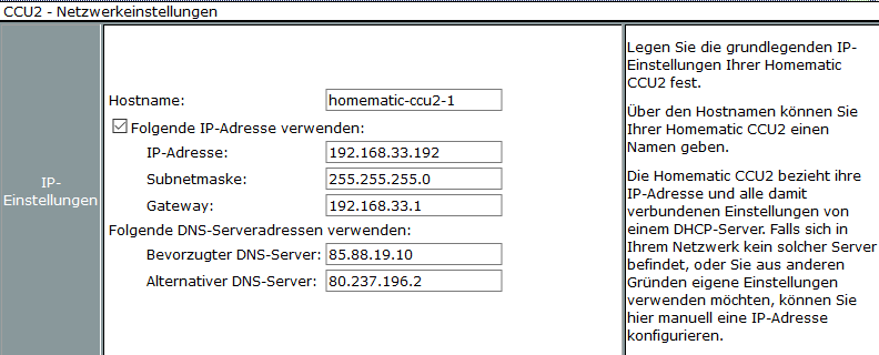

      Sind die Netzwerkeinstellungen auf der CCU in Ordnung?

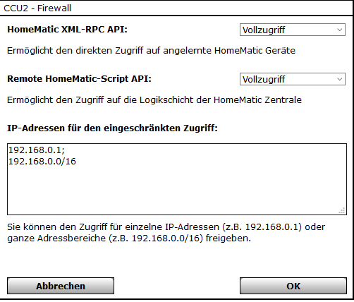

      Firewall auf der CCU geprüft?
      Poste mal bitte einen Screenshot davon.

        Hier die CCU2 Netzwerk und Firewall Einstellungen

          Hmmm, sieht erst mal ok aus.
