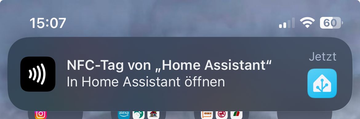

    Ich probiere hier meine ersten Gehversuche mit solchen NFC Tags.
    Über Kurzbefehle kann man das schnell und knackig lösen.
    Aber leider nicht alles Szenarien abbilden.
    Nun studiere ich fleissig Videos und Anleitungen.
    In HomeAssistant ist es möglich sogar , dass verschieden User auf einen Tag zugreifen können mittels einer unterschiedlichen ID.
    Installiere ich nun die HA App und mache das nach Anleitung kommt immer das Rollo runter im Iphone, dass man die HA App öffnen soll.
    Das natürlich völlig unsinnig und geht an Smart mehr als vorbei.
    Ich hab auch keine Lösung gefunden, dass die hinterlegte Automation sofort ausgeführt wird, ohne das man auf die HA Mitteilung touchen muss.
    Vielleicht finde ich hier ja jemanden, der das schon umgesetzt hat bzw. eine Lösung für mich hat.

      @haselchen
      Ich hatte das mal als Automation auf dem iPhone, allerdings ohne Homeassistant. Beim Auslesen von NFC-Tags wurde dann einfach ein (extra für den Zweck angelegter) virtueller Schalter in Homekit geschaltet. Und der Schalter war in iobroker mittels YAHKA angelegt. Hat aber wunderbar out of the box funktioniert. Nix mit Bestätigen, extra App öffnen oder so. iPhone an Tag halten und zack, Schaltbefehl in iobroker angekommen.
      Müsste eventuell auch per Rest-API gehen, wenn man via Kurzbefehl/Automation eine URL aufrufen kann, weiss aber grad nicht, ob das iPhone das im Standard kann.

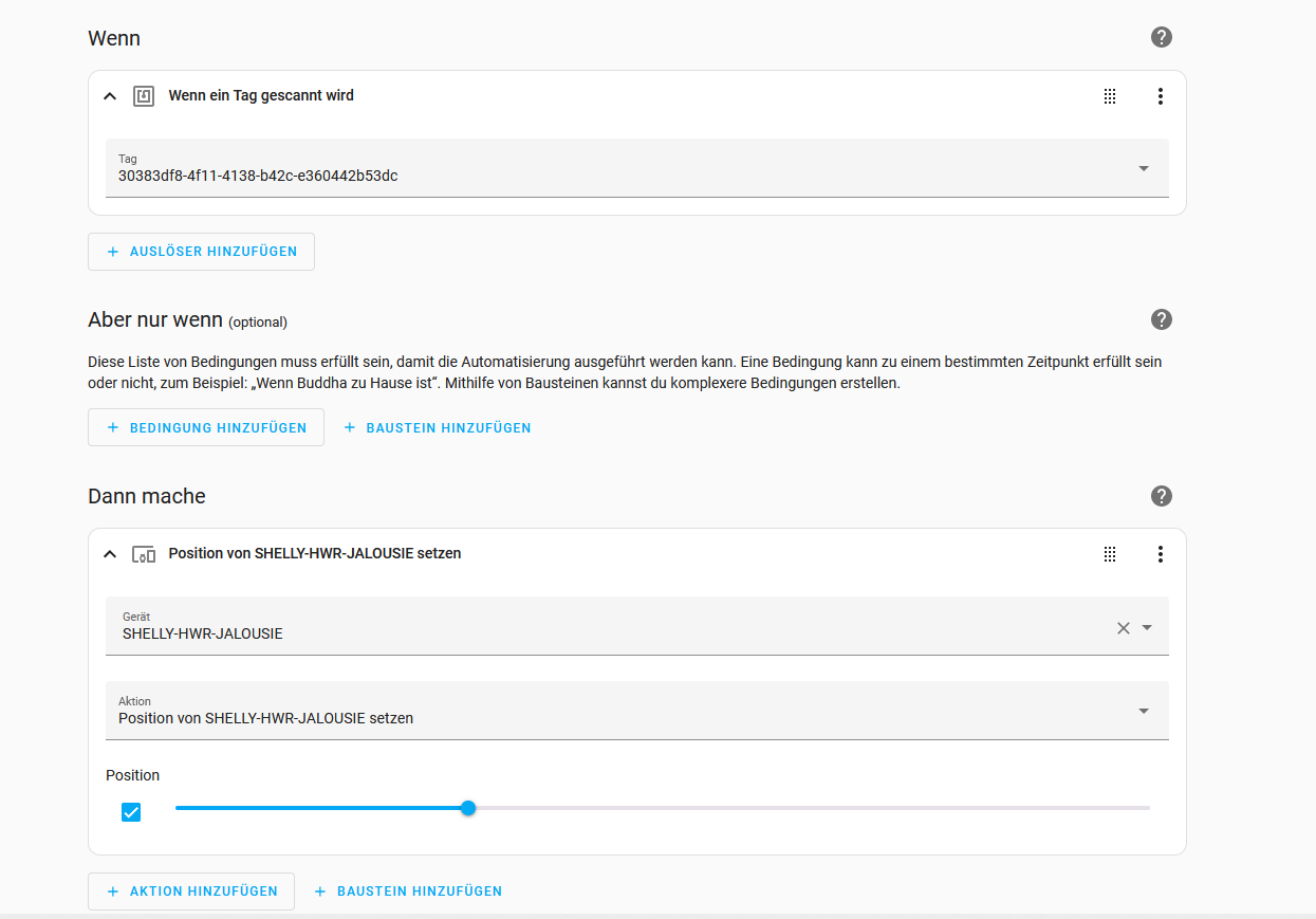

                  @haselchen Ich empfehle dann mal nochmal YAHKA. Hat auch den Vorteil, dass Du da quasi alles, was Du in iobroker hast, direkt auch nach Homekit bringst. Und spart den Umweg über Homeassistant. Nur, wenn Du die Logik zwingend in Homeassistant brauchst, wäre es halt umständlicher, da alles durch den iobroker zu "schleusen".
                  Zeig doch mal, wie Deine Automation aussieht (Screenshot), vielleicht erkennt jemand noch was.

                    @wildbill
                    Genau, dass ich ja mein "Problem".
                    Ich will nicht all meine 100 Geräte in YAKHA einpflegen, damit ich sie benutzen kann.
                    Das sprengt auch den Iphone Bildschirm.
                    In Home Assistang würde ich mir die Rollläden anzeigen lassen und die dann einzeln steuern.
                    Quasi schön alles aufgeteilt zwischen IOBroker und HA.
                    Alles hübsch bis hier hin.
                    Und dann kommt das :
                    Edit:
                    @Wildbill
                    Hab es jetzt mal anders gemacht.
                    Kurzbefehle App -> Tag gescannt > App HA als Aktion auslösen gewählt (hier event)
                    Dann in der HA Automatisierung genau den gleichen Namen gewählt mit event als Auslöser.
                    Und dann was passieren soll: Jalousie 30%.
                    Und....hat geklappt. Muss noch ne Info einbauen, vibrieren des Handys oder so, weil sonst bekommt man die Auslösung nicht mit.
