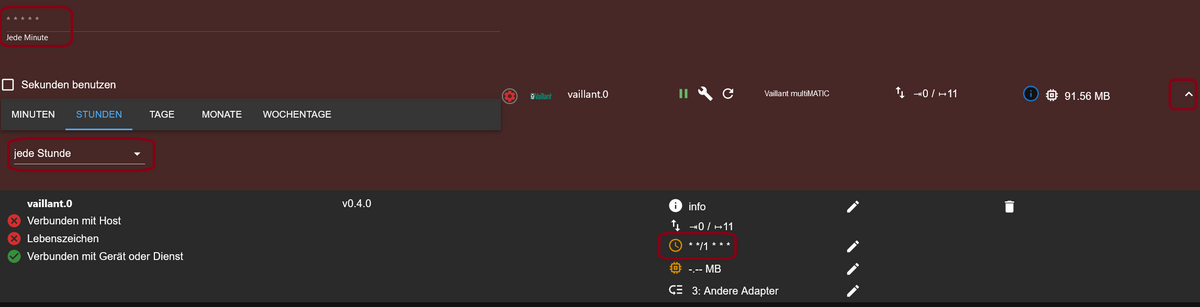

    hallo,
    kann es sein, dass die einstellungen für einen automatischen adapter restart (aktuell) nicht übernommen werden? egal was ich einstelle, der adapter startet jede minute neu (auch andere adapter getestet)
    ich kann dies auch nicht mehr rückgängig machen, sprich den restart entfernen.
    Admin 6.15.1
    js-controller 5.0.19

      @massiveattack bitte Einstellungen zeigen
        ich möchte jede stunde einstellen, es ändert sich aber nichts. auch das einklappen des dialogs funktioniert nicht mehr (ganz rechts)

          @massiveattack * */1 heißt schon mal jede Minute in jeder Stunde
          Mach mal
          0 */1 * * *
          Das wäre dann immer zu Minute 0 in jeder Stunde

            @bananajoe
            jo, ich kann das feld aber leider nicht editieren :)
            ich glaube vor ein paar tagen ging das noch, und vor allem da war der restart wirklich jede stunde, und nicht wie jetzt jede minute

              @massiveattack konnte das eben auch reproduzieren.
              Könnte ein Bug im Admin 6.15.1 sein - bitte dort mal auf Git ein Issue erstellen.

                  ja, aber ich kann NICHTS editieren

                    @massiveattack
                    falls Du meinen Beitrag überlesen hast:
                    geh mal auf die Admin Version 6.14.1 zurück und teste das ganze nochmal ;)

                      @djmarc75
                      hab ich natürlich nicht, werde ich später versuchen.
                      aber zumindest konntest du es auch reproduzieren :)

                        @massiveattack sagte in Automatischer Adapter Restart:
                        jo, auf meinem Testsystem mit Admin 6,15,1 - auf meinem anderen System mit Admin 6.14.1 hab ich das Problem nicht

                          mit 6.14.1 kann ich zwar wieder löschen, aber hier "0 * * * *" kann ich nichts editieren
                          EDIT: naja, irgendwie glaubi ich doch hinbekommen. richtig intuitiv ist das ganze nicht :) 😵

                            Du bist auf BETA unterwegs, deshalb ist manches eben nicht so wie man es sich wünscht ;)

                              zeigen!

                                @homoran sagte in Automatischer Adapter Restart:
                                zeigen!
                                Siehe mein screenshot, die zeile mit den ***** kann ich nicht manuell editieren

                                    done -> https://github.com/ioBroker/ioBroker.admin/issues
