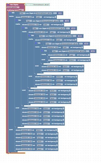

    Hallo
    Ich habe mehrere Blockly laufen, die verschiedene Aktionen ausführen, wenn sich der Stromverbrauch ändert.
    Um die Systemlast zu reduzieren habe ich mir gedacht, dass ich ein Blockly schreibe, das Datenpunkte auf "wahr" setzt wenn ich beispielsweise 200 Watt einspeise, also -200 Watt Stromverbrauch habe.
    Sinn ist es, nicht alle Skripte anlaufen zu lassen, wenn sich alle 5 sek der Stromverbrauch ändert, sondern nur wenn sich z.B der Datenpunkt "Verbrauch-200 ändert".
    Folgendes Blockly habe ich dazu geschrieben:
    Ich gebe zu, dass es recht einfach ist, ich frage mich nur ob das so richtig ist.
    Wenn der Stromverbrauch im positiven Bereich ist, dann muss er den Rest doch garnicht prüfen, aber ich komme nicht drauf wie man auch bei diesem Blockly Systemlast sparen kann.

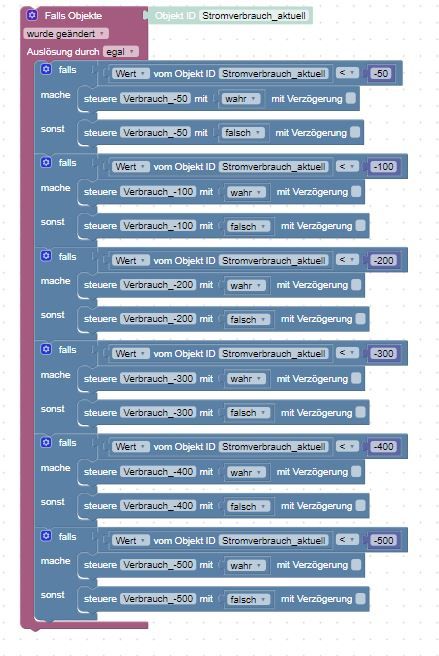

    Oder so?
