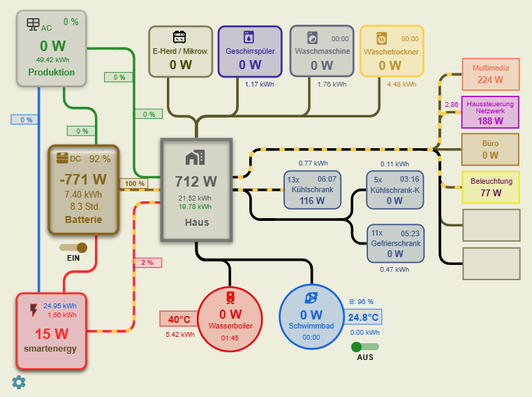

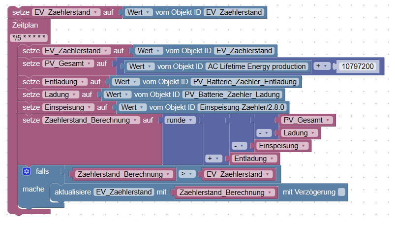

                    ManfredHi
                    Hallo. Ich hätte zu dem ganzen jetzt noch eine andere Frage:
                    Ich habe vier verschiedene Zählerstände. Um damit den Eigenverbrauch zu berechnen muss ich wie folgt rechnen:
                    PV Gesamt - Einspeisung - Batt.Ladung + Batt.Entladung
                    Dann ergibt dies den Gesamtwert des Eigenverbrauchs.
                    Ich würde jetzt gerne diesen in einem eigenen Datenpunkt darstellen und fortlaufend mit der Differenz der oben genannten Formel erhöhen.
                    Kannst Du dir bitte kurz das nachfolgende Skript anschauen, ob das so passt und ob das auch sicher so läuft, und der zählerstand nicht irgendwann "kaputt" geht.
                    Die 4 Werte aus denen ich das berechnen will, werden auch weitergezählt, wenn iobroker nicht läuft. D.h. sobald erläuft hat er vom jeweiligen Gerät den neuen Zählerstand und sollte somit auch den Eigenverbrauch trotz iob-ausfall richtig berechnen. oder ?

                      @manfredhi Was mir direkt auffällt ist dass du möglicherweise AC- (lifetyme) und DC-Werte (Batterie)mischst.
                      Je nach Wirkungsgrad der Wechselrichter ergibt das dann falsche Werte

                        @manfredhi sagte: PV Gesamt - Einspeisung - Batt.Ladung + Batt.Entladung
                        Der Bezug vom EVU hat keinen Einfluss auf den Eigenverbrauch?

                          Hallo. Der Zähler vom Solaredge WR sowie der von der der Einspeisung sind AC-Werte.
                          Die beiden Batteriezähler sind berechnete Zähler welche annähend AC-Werte sein dürften (zumindest vergleiche ich die Werte seit Tagen mit der SolaredgeApp und sie stimmen bis auf 100 bis 200 Wh pro Tag überein.

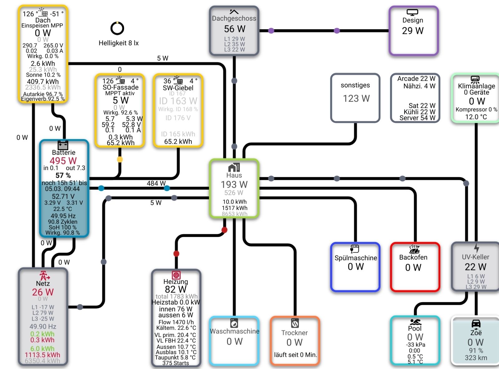

                              Jetzt muss ich tatsächlich mal nachsehen wie ich das berechnet hatte
                              Die Autarkie scheint zu passen, aber der Eigenverbrauch nicht.
                              ich habe heute zwar ein paar Regelungsverluste gehabt, aber nach grobem Überschlag nur 3% und nicht 13%
                              • HomoranH Nicht stören
                                Habe den "Fehler" gefunden! War ein Denkfehler.
                                Daher jetzt die Frage an @ManfredHi was er unter Eigenverbrauch versteht?
                                für mich war es der Anteil der Solarproduktion, den ich selber nutze.
                                Das hatte ich vereinfacht berechnet
                                (Ertrag - Einspeisung) / Ertrag x 100 [%]
                                Da bei so grausamem Wetter der Ertrag bei weitem nicht ausreicht nutze ich Batteriestrom, der bei besserem Wetter dort eingespeichert wurde.
                                Dabei nommt es zu den erwähnten Regelungsungenauigkeiten, die dann aber auf den geringen Ertrag des aktuellen Tages gerechnet werden, was zu dem "Verlust" von ca. 7% führt.

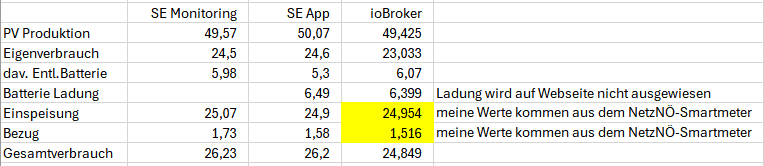

                                  @homoran sagte in Fortlaufender Zähler:
                                  Also ich definiere das bei mir so:
                                  Eigenverbrauch ist das was ich von dem gesamten von der PV erzeugten Strom selbst verbrauche.
                                  (berechne ich mit PV-Erzeugung - Einspeisung - BatterieLadung + BatterieEntnahme
                                  Den Gesamtverbrauch vom Haus das ist bei mir der Eigenverbrauch + Bezugsstrom.
                                  Bei mir werden Einspeisezähler und Bezugszähler direkt vom SmartMeter der NEtzNÖ ausgelesen. Die Werte (beide Zählerstände und aktuelle Verbrauchs- bzw. Einspeisewatt) werden alle 5 Sekunden per mqtt an iob übermittelt. Daher stimmen diese Werte auch 100% mit der Abrechnung der OeMAG und mit smartenergy zusammen.
                                  Meine aktuellen Werte von heute bis jetzt z.B. PV-Erzeugung (46,61 kWh) - Einspeisung (22,73 kWh) - BatterieLadung (6,398 kWh) + BatterieEntnahme (1,764 kWh) ergibt einen Eigenverbrauch von 19,24 kWh (das sind 41,27 % von der erzeugten PV-Menge).
                                  Der Gesamtverbrauch ist bei mir heute somit Eigenverbrauch (19,24 kWh) + Bezugsstrom (1,65 kWh) ergibt 20,89 kWh.
                                  Somit habe ich heute vom gesamten Stromverbrauch 92,1 % selbst erzeugt.
