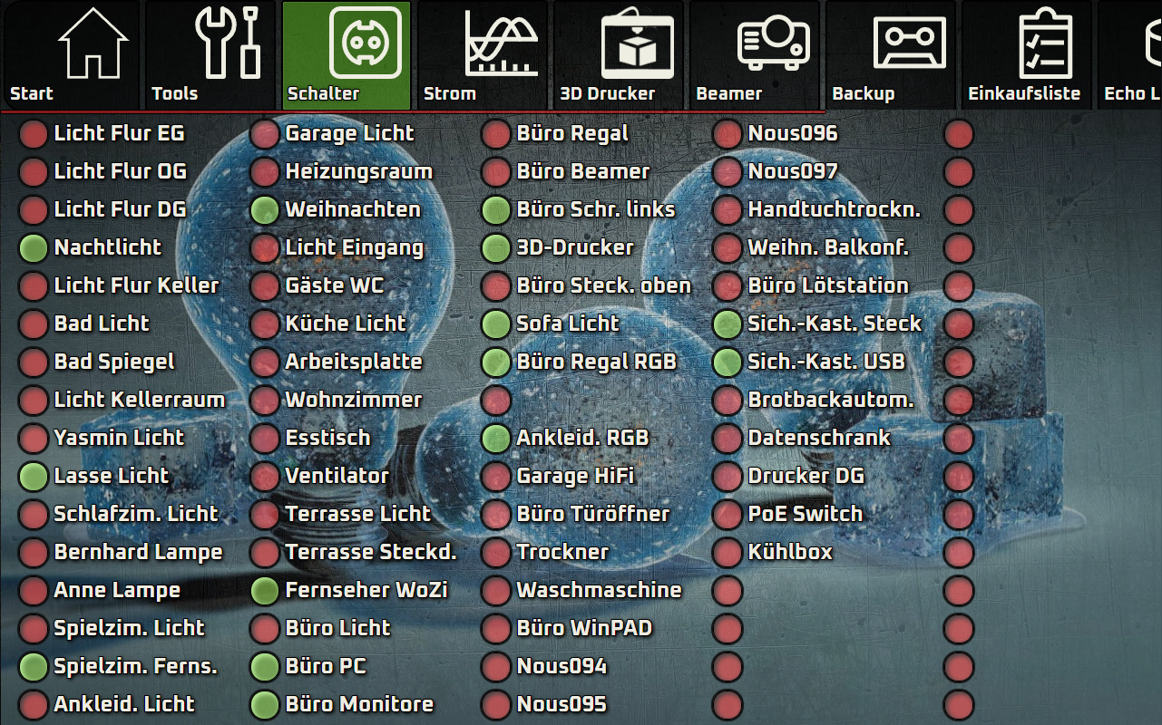

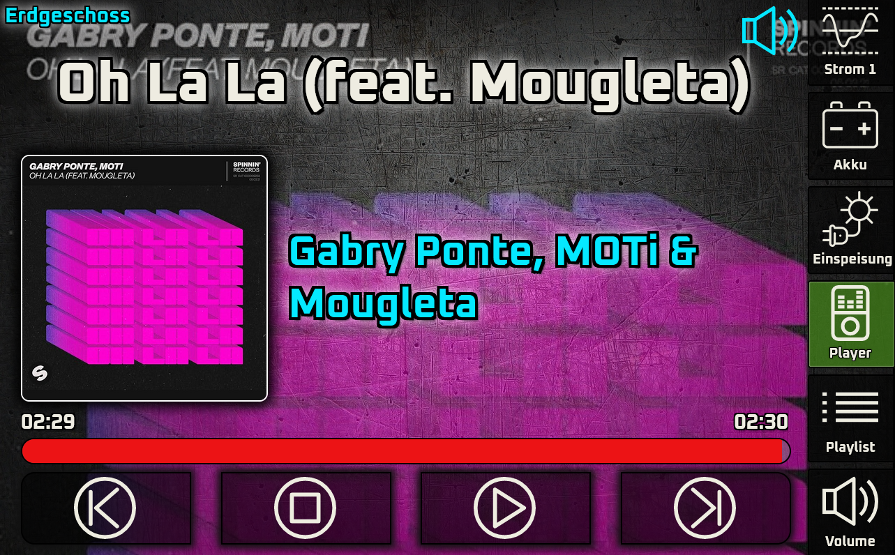

          Ich habe meine Views immer mit schwarzen Hintergrund und lege darauf ein Hintergrundbild in der passenden Größe (gerne eine zerkratzte Metallplatte, die Elemente darüber dann teilweise mit Transparenz). Oder ein zum Thema passenden Hintergrundbild.
          Bei meiner Solaranlage dann ein Livebild (Snapshot einmal die Minute).
          Da ist das Albumcover etwas transparent damit der "zerkratze Metall" Effekt durchkommt.
          Bei den Ansichten der Solaranlagen das Livebild:
          Bei den Grundrissen sind die Bildschirmfüllend, also kein Hintergrund notwendig:
          In die Grundrisse habe ich damals viel Arbeit gesteckt. Ich nutze die aber nie. Eigentlich sind die nur zum Angeben wenn ich einem mal das System zeige ... Wenn ich wissen will ob was an ist habe ich das hier:
          oder das hier:
