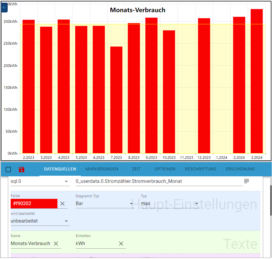

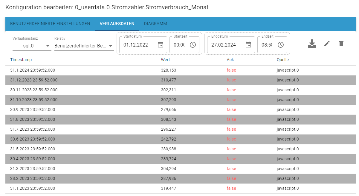

    Ich habe meine Diagramme von Flot auf eCharts (v1.7.2) umgestellt. Bei einem Chart möchte ich mir den monatlichen Stromverbrauch in Balkenform darstellen. Ich zeichne den Stromverbrauch kurz vor Monatsende per SQL auf. So stehen die Daten in der Datenbank:
    Also für jeden Monat gibt es einen Wert. Möchte ich mir nun das Diagramm erstellen, entstehen aber Lücken und der Wert eines Monats wird ein Monat später angezeigt. Wenn das zweimal passiert, geht die Grafik somit zwei Monate in die Zukunft. Sieht aktuell so aus:

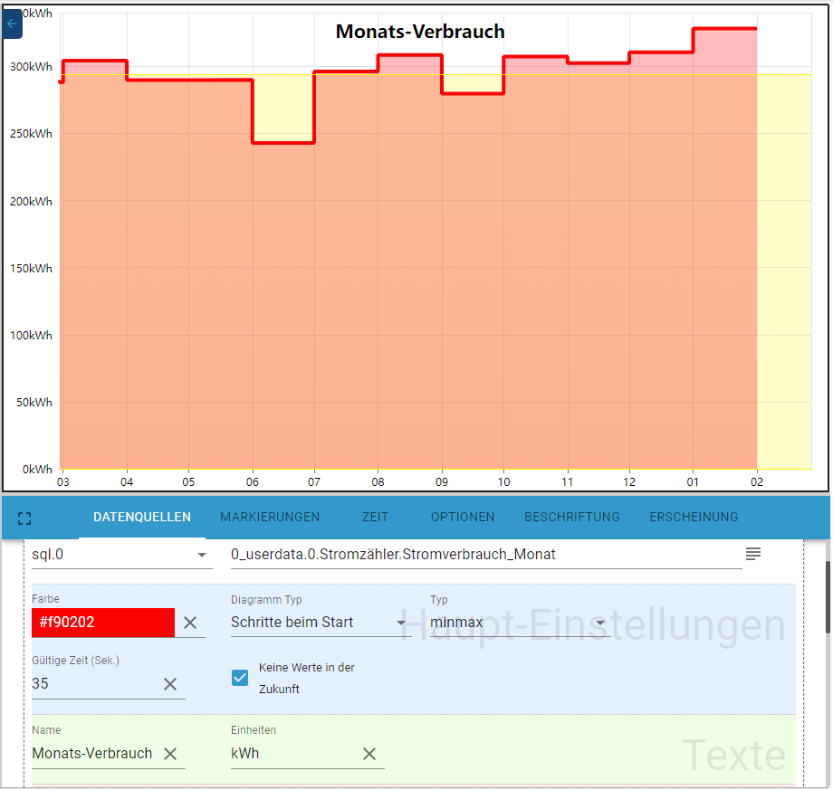

    Lasse ich mir die gleichen Werte als Schritte darstellen, passt es aber:
    Ich habe zwar gelesen, dass Balken in der Zukunft dargestellt werden, das aber mit einem X-Label-Offset unter 'Erscheinung' behoben werden kann. Da kann ich einstellen was ich will, es ändert sich nichts.
    Ist das ein Bug oder mache ich etwas falsch?

      Keine eine Idee? Wie gesagt, die Verschiebung wegen eines Tages bekommt man mit dem X-Label-Offset hin, aber was passiert hier bei den Monaten? Ein Offset hilft hier nicht. Auf github gibt es zwar einige Issues wegen der Balkenansicht, aber ich weiß nicht ob mein Problem da zu einem passt oder ein neues Issue erstellt werden sollte.
