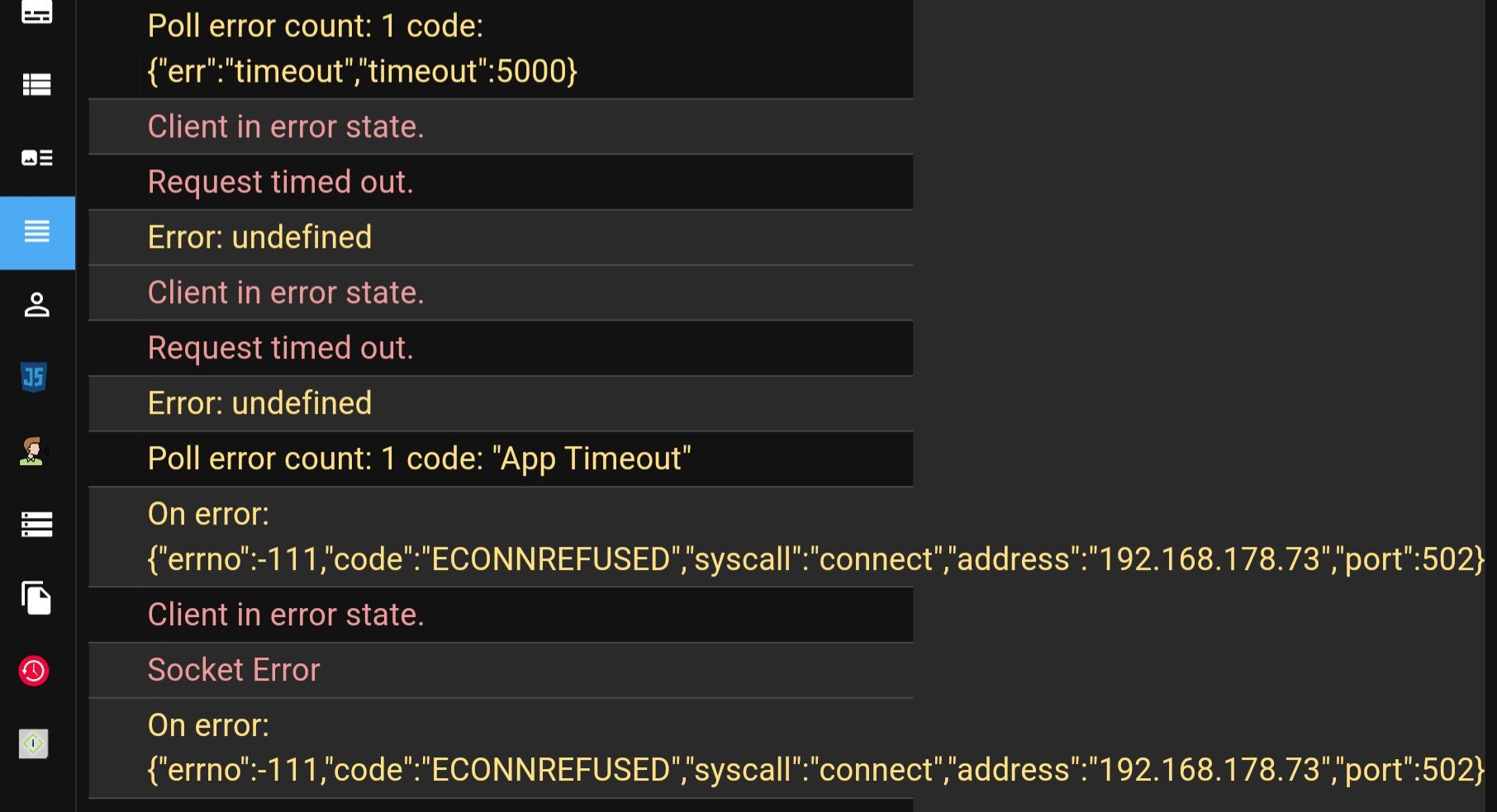

          Leider war die Lösung nur von kurzer Dauer. Jetzt ist es wieder gelb. Allerdings steht mehr im Logo.

            Ich würde den wr noch einmal neu starten. Wenn der Fehler dann wieder auftritt, den wr länger vom Strom nehmen.
            Wenn es dann noch immer nicht geht, nach einem Hardware-Defekt suchen. Offenbar ist es ein Verbindungsproblem, da kann auch möglicherweise beim Router oder sonst im Netzwerk gesucht werden.
            Die Lösungsmöglichkeiten können vielfältig sein.

              Welcher WR überhaupt?
              Gibt es vielleicht eine neue Software für den?
              Wurde sonst irgendwas geändert oder vielleicht ein neues Gerät ins Netzwerk integriert?

                Es ist ein SUNNY TRIPOWER 8.0. Eigentlich hat sich sonst nicht geändert. Aktuell liefert modbus auch wieder Daten. (Ohne weiteren Neustart) Ich denke, ich werde es mal beobachten.
