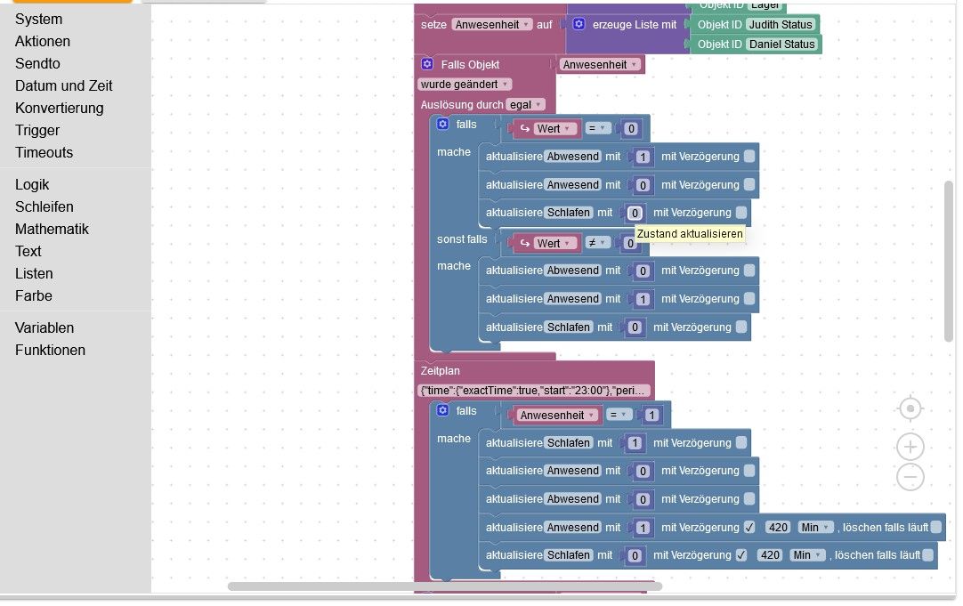

    Guten Morgen.. ich hab eine Frage zu Variablen im Blockly..
    lege ich eine Liste an, auf die getriggert werden soll..
    die beiden Datenpunkte liefern 0 für abwesend und 1 für anwesend.
    was mag denn in der Liste stehen.. wenn beide 1 sind steht dann dort 1 oder 2?
    Damit möchte ich den Status des Hauses auf An- oder abwesend setzen... aber wenn schon einer auf der beiden Status DP auf 0 springt weil Abwesend, dann springt das ganze Konstrukt auf 0, sprich abwesend...
    muss ich hier evt mit einer JS funktion noch den Wert raussortieren?

      hab es jetzt mit einem separaten user Dp gelöst... der ne Summe bildet aus dem 0 bzw 1 aus den Status Dp´s
      sicher keine ganz galante Nummer.. falls wer ne Abkürzung kennt, ich bin noch lange nicht fertig mit lernen
