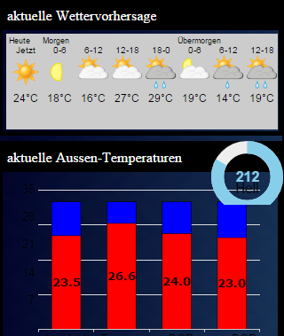

    Die Anzeige der Wettervorhersage funktioniert nicht richtig:
      SchuetzeSchulz
      @Fugazzy:
      filename="Metro-Wetter.png" index="0">~~ `
      Das kann ich - leider - bestätigen. Das Problem habe ich hier auch.

          Vielen Dank für die Info,
          bei dir ist das direkt das Wetter-Widget.
          Ich versuche hier im Metro - Tile Dialog val Badge number
          das ganze anzuzeigen, was auch früher geklappt hat.
          Beim Click auf das Widget soll dann das Fenster auf gehen, in dem die Grafik gezeigt wird. (was auch funktioniert)
          yr.0.forecast.html wir im Metro-Widget nicht mehr richtig dargestellt

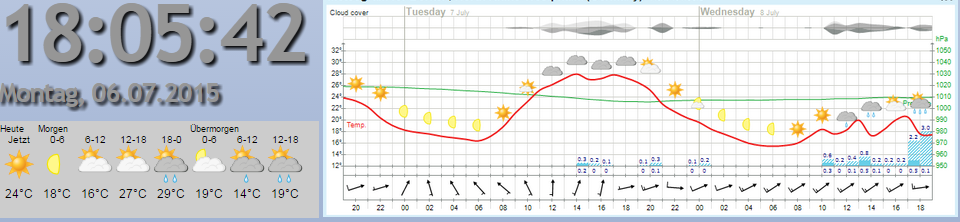

                  Zum Thema metro Wetter widget habe ich eben das hier im homematic Forum gefunden:
                  http://homematic-forum.de/forum/viewtop … 42#p224542

                    Das sieht wirklich gut aus!
                    Gruss Lutz

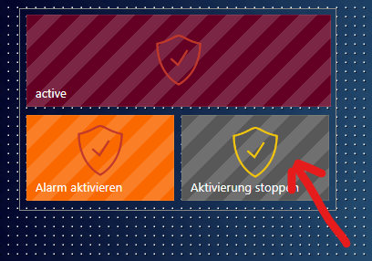

                      Meine VIS Oberlfäche hat 2 Widgets zum Ein- bzw. Ausschalten der Alarmanlage
                      Der Button "Aktivierung stoppen" soll zwar immer sichtbar
                      aber nur "klickbar" sein, wenn ein Datenfeld einen ganz bestimmten Zustand hat. Sprich die Aktivierung darf nur innerhalb von 4min nach "Scharfschaltung" unterbrochen werden.
                      Leider fällt mir keine Lösung hierfür ein. Habt ihr Ideen/Vorschläge?

                        tempestas
                        @ahfreezer
                        Leg etwas durchsichtiges drüber, dessen Sichtbarkeit du anhand des spezifischen DP steuerst.
                        Nur wenn der durchsichtige Layover "nicht sichtbar" ist, kann geklickt werden

                          ahfreezer
                          @tempestas
                          Danke dir. So geht es. Hatte evtl. gedacht, dass direkt über das Widget noch was geht. Aber so ist es auch gut

                            @ahfreezer sagte in Metro - Kleinigkeiten:
                            nicht so einfach, zumindest fiele das nicht unter "Kleinigkeit"

                              ahfreezer
                              @Homoran
                              Ne dann ist gut. Das würde vermutlich nicht im Verhältnis zur schnellen und einfachen Alternative stehen. Thx
