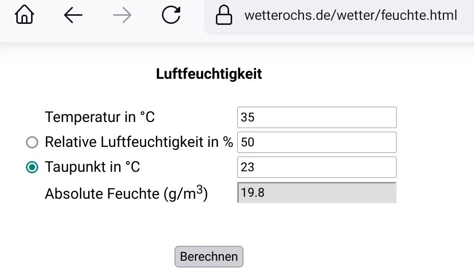

                Außerdem ist dein Hsus bestimmt nicht luftdicht versiegelt. Draußen ist der Feuchtegehalt um einiges höher.
                bei einer Temperatur von 35°C und "nur" 50% rF hast du fast 20g/m³!

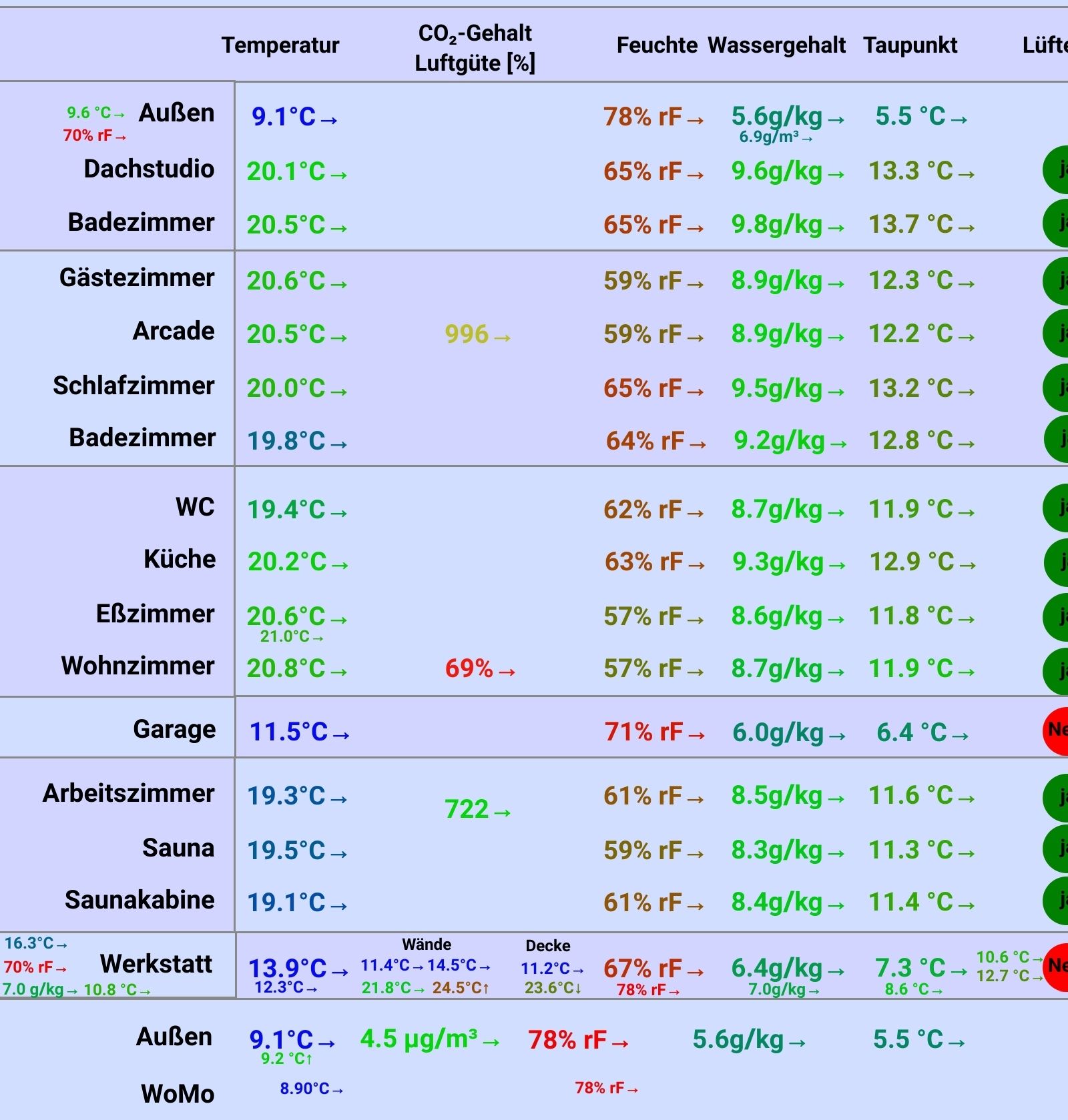

                • hg6806H Offline
                  hg6806H Offline
                  hg6806
                  #21
                  Stimmt, im Keller wird's im Sommer auch öfters kritisch und habe leider auch schon einige Flecken an der Wand weil man im Sommer unsinnigerweise gelüftet hat und sich die feuchte warme Luft in den kühlen Keller gezogen hat.
                  Hier kann ich direkt auch ein Sensor anbringen und mit einem Alarm verknüpfen.
                  @Homoran Wie hast du denn die Tabelle aus deinem 1. Beitrag erstellt? Sowas suche ich noch, keine mich aber mit JSON&Co. nicht so aus.
                  • hg6806H hg6806

                    @hg6806 sagte in Suche Kondensations-Überwachung für Parkett:
                    nix JSON und nix Tabelle 😁
                    alles einzelne Widgets
                    hg6806H 1 Antwort Letzte Antwort
