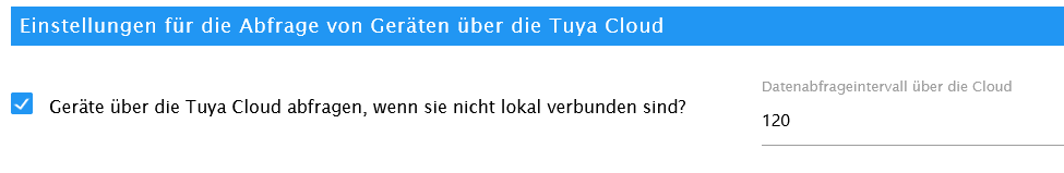

    In der Tuya-Instanz ist diese Häckchen gesetzt, sonst tut es gar nicht:
    Ich verstehe das Problem nicht.

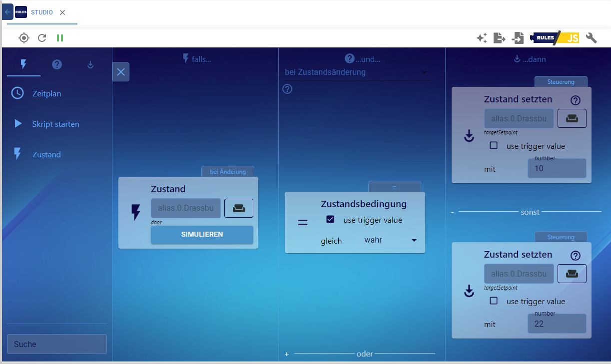

      @fibricus hab zwar nichts mit tuya zu tun und bin auch kein blockly typ.
      ich hab das problem dafür bei mir mit shelly dw und shelly 1pm für meine infrarotheizung über Rules gelöst.
      fenster offen (true) tempwert auf 10°, fenster geschlossen (false) tempwert auf die gewünschten °
      gruß vom Woody
